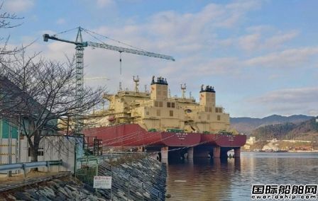

据悉,搭载韩国LNG液货舱“KC-1”的LNG船“SK Serenity”号和“SK Spica”号此前在三星重工完成了近5年内的第四次维修,然而却在3月7日结束的LNG满载装船试验(Full Loading Test) 中再次发现冷点(Cold Spot) 发生部位。
对此,尽管“KC-1”液货舱的设计方韩国天然气公社(KOGAS)“网开一面”予以放行,但却遭到船舶运营方SK海运公司的拒绝。

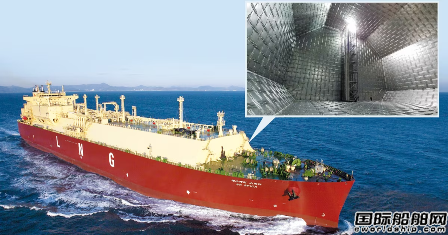

据国际船舶网了解,“KC-1”LNG液货舱技术由韩国天然气公社与韩国三大船企历经10年共同开发,是继法国GTT公司之后第二个实现商用化的LNG船薄膜围护系统。
该型液货舱可以保证LNG蒸发率(BOR)维持在0.07%,与GTT公司的Mark Ⅲ Flex围护系统已经处于同一水平,但海外船东因为其缺乏实用案例均不肯轻易采用。

然而,这2艘LNG船投入运营后不久,货舱内部结构相连接的部位发生了天然气透漏、舱体外壁出现结冰现象的问题。
之后三星重工投入197亿韩元进行了一次维修,但投入运营后在2019年5月又出现了同样的问题,不得不再次返回船厂进行维修。
至今,三星重工已对这2艘船进行了4次维修,总投入约1000亿韩元(约合7700万美元),但一直未能再次投入运营。

“KC-1”LNG液货舱由韩国天然气公社设计,三星重工负责建造,SK海运负责运营及开发。

“KC-1”LNG液货舱出现缺陷的原因,设计方韩国天然气公社、负责建造和维修的三星重工互相指责是对方的责任,展开了各执一词的法律攻防战。
韩国天然气公社的立场是:“建造和维修时玻璃纤维填充不良等安装缺陷是出现缺陷原因。
三星重工则认为:“设计本身就存在缺陷。
应该根据液货舱的形态设计采用不同的材料,但天然气公社没有将这一部分如实反映到设计中。
此外,三星重工相关人士还在去年11月韩国天然气公社拒绝这2艘LNG船入港后表示:“虽然‘KC-1’液货舱的质量问题是负责开发和设计的相关企业的设计缺陷造成的,但是作为LNG船建造方,三星重工为了尽快实现船舶复航,已经尽全力进行了修理。
在临近船东和船级社要求恢复试验之际,推迟LNG装船,等于是韩国天然气公社自己公开承认‘KC-1’液货舱存在设计缺陷。
