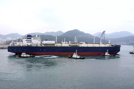

2013年7月,现代重工向希腊船东交付155000立方米薄膜型LNG运输船

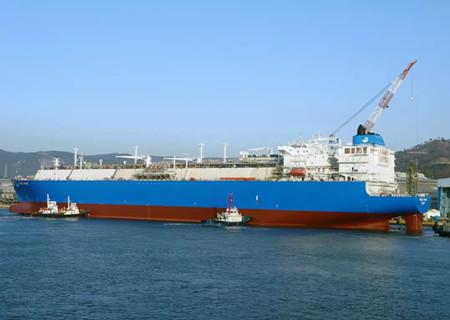

2016年2月,韩国大宇造船海洋建造的全球首艘可自破冰17.2万立方米LNG运输船“SCF Yamal”号在巨济船厂下水

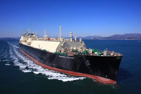

2018年4月,三星重工巨济船厂为NYK建造的LNG运输船“Marvel Falcon ”号命名交付
