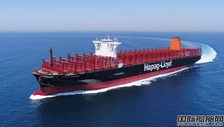

2020年,德国航运公司赫伯罗特在韩华海洋订造了12艘LNG双燃料23000TEU超大型集装箱船,这是首批使用Type B型高锰钢燃料舱的集装箱船。

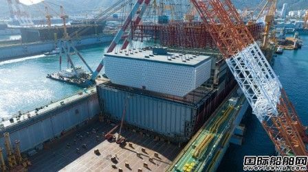

韩华海洋和浦项制铁经过10多年的共同研发和工程验证,合作完成了韩国型高锰钢LNG燃料储罐技术开发,掌握了从预处理到焊接的罐体制造技术。
2022年6月16日,双方举行了将高锰钢LNG燃料储罐安装在LNG动力VLCC上的搭载仪式,这也是全球首制搭载韩国自主研发高锰钢LNG燃料储罐的VLCC,树立了将高锰钢材料应用于LNG燃料储罐的里程碑。
2022年10月31日,双方又举行了将高锰钢LNG燃料储罐安装在LNG双燃料动力24000TEU超大型集装箱船上的搭载仪式,实现了又一次新突破。

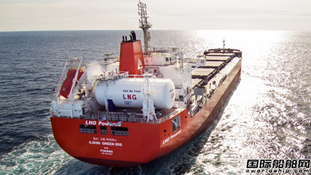

HD韩国造船海洋表示,其造船子公司现代尾浦造船曾在2018年建造的LNG双燃料动力散货船采用了浦项制铁自主开发的高锰钢制作Type C型LNG燃料罐。
