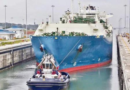

核心提示:据韩国媒体报道,首批2艘安装韩国自主研制KC-1围护系统的17 4万立方米液化天然气(LNG)船中的“SK SPICA”号因围护系统问题,无法运输LNG。船舶运营商SK海
据韩国媒体报道,首批2艘安装韩国自主研制KC-1围护系统的17.4万立方米液化天然气(LNG)船中的“SK SPICA”号因围护系统问题,无法运输LNG。
船舶运营商SK海运表示,该船于今年3月交付,在航运过程中出现围护系统结冰现象,韩国天然气公社原计划4月使用该船从美国进口LNG,最终只能以其他船舶代替。

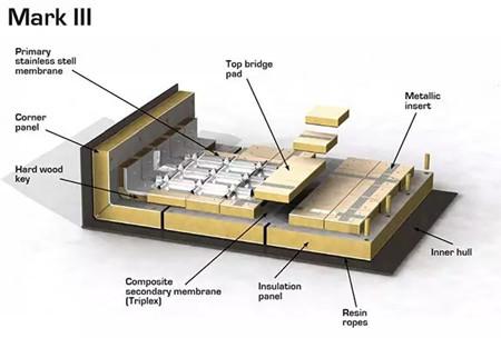

而NO96、MK-Ⅲ和CS-1薄膜型LNG船围护系统的专利一直被GTT公司把持。
胡可一表示,NO96和MK-Ⅲ两种薄膜型LNG船围护系统目前几乎垄断了在建LNG船市场。
CS-1薄膜型LNG船围护系统仅曾应用于法国大西洋船厂建造的7.5万立方米和15.5万立方米电力推进LNG船,再后来鲜有应用。
MARK III薄膜型货物围护系统结构原理图/图片来自GTT
