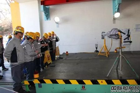

2016年3月,大宇造船海洋开发了一套移动放射线屏蔽系统。
通常船舶及海工装备的管道焊接位置需要进行放射线透过检查,之前的系统只能在安全半径100米之外操作,每次检查需要清场或在夜间作业;新系统的安全作业距离可以缩短到2米,大大减少每次检查带来的制约,使用成本只有国外同类产品的20%,且可以24小时不间断使用,检测效率大幅提升。

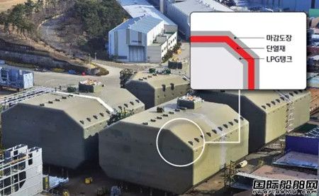

2016年5月,大宇造船海洋成功开发出可大大降低火灾危险的液化石油气(LPG)船货物舱超高阻燃绝热材料及保护薄膜。
LPG船货物舱在焊接时非常容易发生火灾,该材料可在火灾将要发生时起到防火墙的作用,且自身具备的自熄特性更有助于灭火。
2016年7月,现代重工首次将可降低火灾危险的LPG船高耐热材料应用在8.4万方VLGC船上,高耐热材料运用在LPG船货物舱上也是世界首次。
之前使用的聚氨酯隔热材料在焊接时非常容易发生火灾,该材料通过改变聚氨酯的化学构造使其具备不易燃性,大大降低火灾发生概率。

中间层红色区域是高耐热材料,里层是LPG舱,外层是涂装层

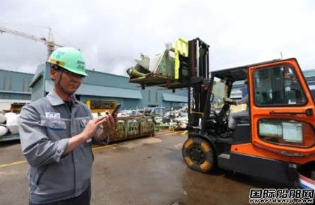

2016年7月,大宇造船海洋成功开发出基于物联网的智能标签位置管理系统。
该系统通过安装在生产现场的智能标签自动收集材料和设备的位置信息并传递至无线网,作业人员在智能手机或PC上可以实时确定材料及设备位置、安装日程、移动路径及周边环境等信息。
该智能标签长5.5厘米,宽4.4厘米,易于安装且可用太阳能蓄电。
