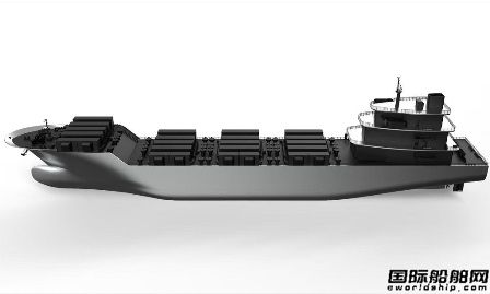

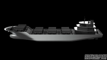

PowerX披露首艘电力运输船详细设计,预计2025年完工2026年开始测试
5月25日,日本企业PowerX披露了其独创的Power ARK系列电力运输船首制船“X”号的详细设计,该船全长140米,将能够搭载96个集装箱式船用电池,总计可装运241兆瓦时的电力,将在2025年年中建造完毕,2026年开始在日本国内外进行现场测试。
该船的船载电池系统基于PowerX专有的模块设计,具有安全可靠的磷酸铁锂(LFP)电池单元,确保其寿命超过6000次。
此外,该电池系统具有高度的可扩展性,可以安装更多的电池来制造更大的电力运输船,例如可以搭载1000个集装箱式船用电池的“Power Ark 1000”甚至更大尺寸,以满足特定的任务要求。
该系统包括专用的气体排放控制和灭火机制,以确保安全。
对电池系统、充电控制器和电力转换系统的实时监控进一步加强了安全措施。
所有的电池将在冈山县内部生产,并将符合DNV、日本船级社等国际船级社认证和适用标准,经过严格的测试以满足最严格的条件。
电池的交付计划在2024年中期开始。
