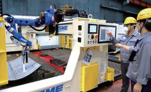

韩华海洋从2017年开始开发人工悄�(AI)热加工机器人(如图2所示),2020年9月经过内部试用和演示,于10月在其旗下玉浦造船厂的加工车间正式投入使用。
该型机器人被命名为“Goknuri”,也是全球造船业首款将AI技术应用于热加工作业的机器人系统。
“Goknuri”可在改善作业环境的同时,提高产品精密度和生产效率,而且通过与设计数据相连接,也可适用于冷加工作业。
韩华海洋计划通过“Goknuri” 实现作业内容的数据化,并将积累的数据用于其他船舶施工作业。

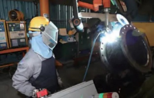

经过数十次的调整改进,在2023年年初,成功开发出可安全地与作业者近距离无障碍协作的碳素钢管焊接机器人(如图3所示),并应用于其玉浦造船厂的作业现场。
该型协作机器人已通过韩国机器人使用者协会(KORUAk)的审查,获得了“协作机器人安装作业现场安全认证”
这也是韩国首次在没有设置安全围栏和安全传感器的情况下,在现场使用协作机器人。
图3 可安全地与作业者近距离无障碍协作的碳素钢管焊接机器人(图源/韩华海洋官网)
此前,在进行碳素钢管焊接作业时,作业者需要亲自移动重量超过30公斤的喷焊工作台,并在手动调整位置后进行焊接,因此如果需要更换焊接位置,准备过程需要花费很多时间,成为提高生产效率的绊脚石。
另外,在引进工业机器人后,为了完成精密焊接并应对焊接过程中的种种变数,作业者需要近距离与机器人进行协同作业,但为了防止作业者与机器人发生碰撞,现有的机器人与作业者之间又必须设置安全围栏,因此无法进行精密焊接。
据了解,该型碳素钢管焊接机器人重量仅为17公斤,使用时无需另行设置安全围栏,只需工作人员按下按键,即可在极其有限的密闭空间内自动进行精密焊接作业,熟练程度相当于具有3年工作经验的焊接技师。
韩华海洋表示,随着该型焊接机器人应用于现场,作业准备时间减少了约60%,不仅提高了生产效率,提升了作业的精确度与质量,还可解决工人短缺问题。
该公司计划持续进行技术开发,将这种目前仅应用于船舶管道的合管(Control pipe for ship)焊接作业的机器人应用于普通管道焊接。
该公司焊接技术研究组组长朴钟民表示 :“女性员工和非熟练技术工人也可以操作这种机器人,有望解决焊接高级技师短缺的问题。

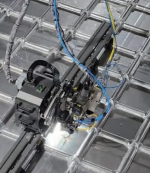

为此,三星重工生产技术研究中心从2021年开始进行研发,根据激光焊接技术的应用特性,历经2年开发出了适用于薄膜型货舱焊接作业的高速焊接机器人(如图4所示)。
2023年9月21日,三星重工正式发布了这一成果。
与现有的等离子电弧焊接(PAW)方式相比,该型激光高速焊接机器人的速度最快可提高5倍左右,有望大幅提高LNG运输船的建造生产效率。
图4 三星重工开发的适用于薄膜型货舱焊接作业的高速焊接机器人
该型激光高速焊接机器人的特点包括 :使激光束以一定间隔和速度旋转的摇摆焊接(Wobble);利用离焦量 (Defocusing)技术,可以生成广阔的堆焊(Weld)宽度 ;内置激光位移传感器,可以自动找到弯曲的焊接位置。
在2米长的薄膜面板焊接时,等离子电弧焊需要5分钟左右,而激光焊接的速度却加快到只需1分钟,因此正在成为大幅提高LNG液货舱工程生产效率的革新技术。
三星重工已在2023年8月成功完成了在韩国LNG型液货舱(KC-2C)上应用激光高速焊接机器人的测试,并在年内完成法国GTT的LNG液货舱(MK-Ⅲ)应用测试后,经过订购方的最终使用许可,正式应用于生产。

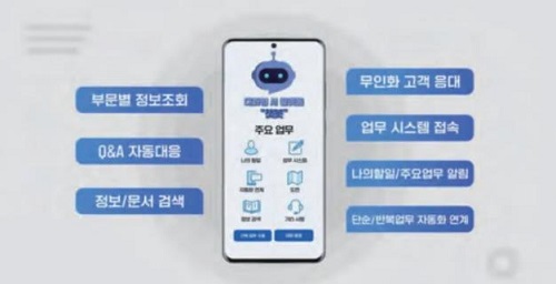

该公司继在2022年开发并应用基于AI技术的对话型设计聊天机器人(ChatBot)之 后,2023年3月又宣布正在加快开发新型聊天机器人“SBOT”(如图5所示),并应用于船舶设计等工作。
图5 三星重工开发的基于人工智能(AI)的聊天机器人“SBOT”(图源/三星重工官网)
三星重工计划, 今后将对“SBOT”进行升级,使其适用于手机等移动设备,同时添加语音识别等功能,并将应用范围扩大到营销、采购等业务领域。
值得一提的是,三星重工还计划将“SBOT”与美国OpenAI研发的聊天机器人程序“ChatGPT”相连接,提高聊天机器人服务能力。
