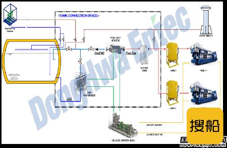

本次开发的小型船舶用LNG燃料供应系统(DH-FGSS)作为适用于低压双燃料(Duel-Fuel)发动机系统,为满足发动机要求的一定压力改变了泵加压式,使用燃料罐内的LNG部分气化,再循环到燃料罐进行加压的方式 - PBU(Pressure Build Up)
与目前的PBU方式不同,将燃料罐(Fuel Tank)加压LINE和加压的LNG气化,使供给主机的LINE一体化。
将LNG汽化器及Gas Heater作为PCHE(Printed Circuit Heat Exchanger)在低压Line上验证后增大了空间使用性。
这可以看作是更有效的使用小型船舶狭窄设置空间的巨大优势。
并且,演示了因整合结构在发动机输出功率急剧变化的情况下,稳定的维持发动机所要求的压力和温度。
把燃料罐内部产生的自然蒸发气体(BOG, Boil Off Gas)可用作燃料的优点,同时,通过Tank Pressure Control Mode,构成了可以自动控制LNG Bunkering全部燃料罐内的压力到发动机最低要求压力,增加了使用的便利性。

▲DH-SSFGS 概念图
