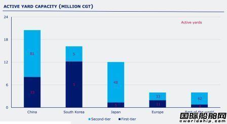

报告数据显示,目前全球造船产能已经从2011年高达8000万CGT的顶峰水平下降至5700万CGT,分布在287家活跃船厂,其中包括114家中国船企、10家韩国船企、53家日本船企、44家欧洲船企以及其他地区的66家船企。
一线船厂不到60家?!全球造船业加速整合
在上述活跃船厂中,58家一线船厂代表了全球45%的产能,但却占据全球手持订单的70%,远高于其余229家二线船厂。
值得一提的是,在丹麦船舶金融公司于今年5月发布的报告中,曾将64家船厂确定为一线船厂,但目前却仅剩58家,集中在约10家造船集团。
目前的58家一线船厂中有一半以上都是中国船企,共计33家。
此外5家韩国船企,5家日本船企,11家欧洲船企和其他地区的4家船企。
与今年5月的报告相比,目前中国、韩国和欧洲一线船厂数量基本一致;但日本一线船厂数量却从10家减少到仅剩5家,因为在这段时间里仅有5家日本船企获得了新船订单。

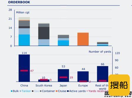

丹麦船舶金融公司指出,今年在287家活跃船厂中,仅有82家船厂顺利接获新船订单。
其中,114家中国船企中只有47家接单,10家韩国船企中有9家接单,53家日本船企中有19家接单,44家欧洲船企中仅有2家接单,其他地区的66家船企中有5家接单。

报告称,主要建造邮轮的欧洲船企在今年承受了最大打击,其接单量相比2019年同期下降了95%。
日本和韩国船企也在经历危机,接单量同比分别下滑75%、60%。
相比之下,中国船企依靠国内船东订单保证了运营,接单量仅下滑23%。
全球新船订单中30%为中国船东在中国船企的订单,这一比例远高于2014年13%的平均水平。
这表明中国船企在年初停产之后强势复产,同时也显示出中国政府对造船业的支持。
