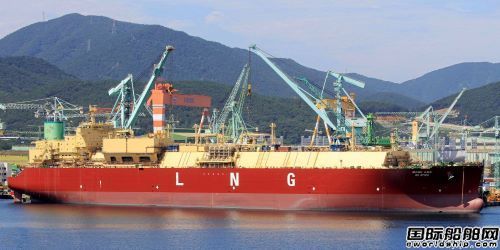

为了积累“KC-1”的实船应用业绩,SK海运在三星重工订造了2艘配备“KC-1”液货舱的LNG船,分别是“SK Serenity”(SHIKC1)“SK Spica”(SHIKC2)
这也是“KC-1”LNG液货舱首次应用于实船。
这2艘船在2015年1月下单订造,分别于2018年2月和3月交付。
但在短暂地运营了几个月之后,“SK Serenity”号和“SK Spica”号货舱内部结构相连接的部位就发生了天然气透漏、舱体外壁出现结冰现象(冷点,Cold Spot)的问题,并分别在2018年7月和8月停航。
在此之后,这两艘船从未成功完成过一次完整的航线运营,停航时间接近8年。

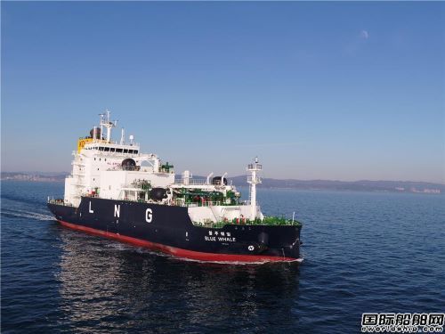

2024年,HD现代重工交付了首次搭载“KC-2”的7500立方米LNG加注船“Blue Whale(蓝鲸)号,这也是该技术首次应用于实船。
该船搭载了“KC-2”技术之一的“KC-2B”
相比“KC-1”而言,“KC-2”技术不仅保温性能得到了提升,而且更便于安装,同时LNG蒸发率(BOR)也有所降低,进一步提高了经济性。

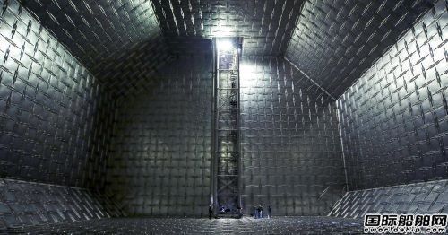

去年10月,三星重工宣布,与大韩海运(KLC)LNG公司合作,成功交付了搭载其自主开发的“KC-2C”液货舱的7500立方米LNG船,并成功完成了从统营到济州涯月LNG基站的首航。
“KC-2C” 是三星重工以LNG液货舱技术的国产化为目标独立开发的韩国型LNG液货舱。
与现有的液货舱相比,“KC-2C”改进了二次防护墙结构和施工方式,提高了气密性和安全性,隔热性能也得到了进一步加强。
三星重工从2020年完成“KC-2C”的模型(mock-up)测试开始,到2021年构建“KC-2C”实证设备,再到2023年将其搭载至公司建造的LNG加注驳船“Green Nuri”号上开展实证测试,分阶段掌握了相关核心技术。
特别是“Green Nuri”号在过去的2年里共执行了123次LNG加注作业,创下了韩国国内加注作业的最高业绩,也证明了“KC-2C”的稳定性和运营可靠性。
