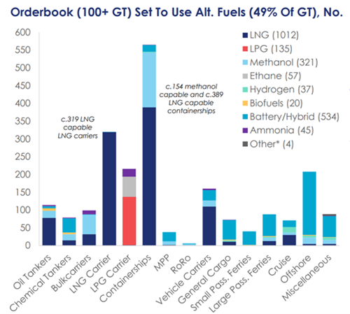

根据克拉克森的最新统计数据,今年1-11月全球总计1627艘8760万总吨的新船订单中,多达415艘3590万总吨为替代燃料船舶,占比达到了41%,低于去年全年的45%。
以订单价值来计算,今年1-11月全球新造船投资总计1467亿美元,替代燃料船舶订单价值692亿美元(约合人民币4848亿元),同比下跌34%,所占比例达到了47.2%。
今年的替代燃料船舶订单包括LNG动力船217艘2870万总吨,甲醇动力船51艘520万总吨,LPG动力船17艘70万总吨,乙烷动力船4艘10万总吨,以及电池/混合动力推进船舶132艘170万总吨。

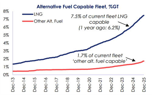

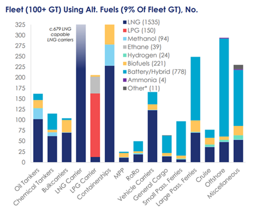

根据克拉克森的数据,整体而言按吨位计算,截至目前在运营船队中能够使用替代燃料或推进装置船舶的比例已经提高到了9.2%,高于2017年的2.6%和2024年年初的6.5%。
在现有总计2692艘替代燃料船舶中,包括1535艘LNG动力船、94艘甲醇动力船、150艘LPG动力船、778艘电池/混合动力推进船,此外还有298艘采用其他燃料。

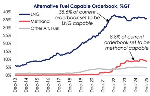

而在手持订单中,替代燃料船舶占比更是达到了49.2%,高于2017年的11.4%和2024年初的48.8%。
按吨位计算,手持订单中35.6%为LNG动力船(1012艘),8.8%为甲醇动力船(321艘),1.8%为LPG动力船(135艘);此外还有约2.9%(约559艘)使用其他替代燃料,其中包括37艘氢燃料、57艘乙烷燃料、45艘氨燃料、20艘生物燃料和534艘电池/混合动力推进船舶,替代燃料船舶手持订单总计2027艘。
随着未来燃料选择的不断扩大,替代燃料预留船舶数量也在不断增加。
目前在运营船队中有624艘船为LNG-ready船,手持订单还有234艘;同时,手持订单中有316艘氨燃料预留(ammonia-ready)船,777艘甲醇燃料预留(methanol-ready)船和19艘氢燃料预留船。
