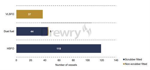

图2:按主要燃料分类的订单Source: Drewry Maritime Research, Clarksons WFR

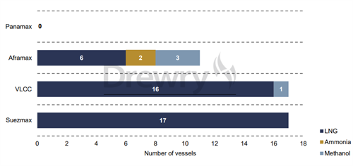

注:双燃料指一艘可以同时运行传统燃料和更清洁燃料(如LNG、甲醇和氨)的船舶。
图3:按清洁燃料类型分类的双燃料船舶订单Source: Drewry Maritime Research

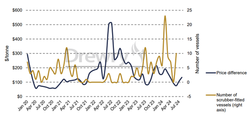

如下图所示,分析了VLSFO与HSFO之间的月平均价格差异和相应每月订购的配有脱硫塔的船舶数量变化。
图4:VLSFO和HSFO之间的历史月平均价格差异和装有脱硫塔的船舶数量Source: Drewry Maritime Research
从上面的图表中,可以看出,尽管可能存在6至12个月的数据延迟,但每当VLSFO与HSFO之间的价格差距扩大时,船司会通过增加订购脱硫塔的船舶来进行应对。

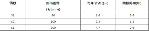

1.航次租船:
假设船舶的平均燃油消耗为:每天80吨
在三种不同情景下,航次租船将实现的年度节省和回本期如下表所示:

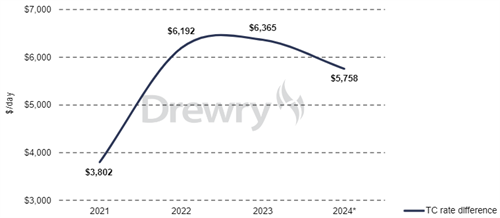

2.定期租船:
在定期租船的情况下,期租租金(TC)会影响回报周期。
下面的图表显示了配备脱硫塔的VLCC Eco船舶与未配备脱硫塔的VLCC Eco船舶的TC差异。
图5:1年租期的脱硫塔导致的TC差异Source: Drewry Maritime Research,Clarksons
注- *表示2024年1月至7月的平均月份
配备脱硫塔和未配备脱硫塔的船舶(VLCC Eco)之间的TC差异范围为每天3500至6500美元。
假设由于脱硫塔存在,船舶之间的TC差异为:每天5000美元
定期租船将实现的相应年度收入和回本期如下表所示:
在未来两年内,船东仍然能够从安装了脱硫塔与未安装脱硫塔的原油轮之间的TC差异中继续获得利益,直至脱硫塔的使用寿命结束。
