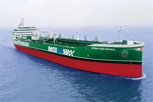

甲醇燃料,成本才是关键
“甲醇在船端技术上没有问题,其常温常压储罐的存储模式很友好,即便甲醇存在一定毒性,也是可以接受的。
该专家说。
但从数据上看,未来甲醇的接受度存在一定局限性。
2023年,甲醇动力船舶新船订单量为113艘,占所有新船订单量的8.5%;2024年上半年,甲醇动力船舶新船订单量为25艘,占所有新船订单量的4.5%,从数据上看,呈下滑态势。
就连曾经坚定选择甲醇的马士基集团,都在今年选择订购LNG动力船。
该专家认为,这主要是因为马士基集团寻找了一圈发现,绿色甲醇的成本太高,且达不到稳定的供应。
据悉,甲醇协会预测的绿甲醇成本最大为1.12万元/吨,马士基集团营运的第一艘甲醇动力船加注的绿甲醇约为1.7万元/吨。
该专家指出,供应和成本是影响绿色甲醇“打入市场”的两大重要因素。
中国船舶集团旗下广船国际有限公司自主研发建造的甲醇双燃料动力化学品/成品油船
绿色甲醇需要氢气和二氧化碳,其中二氧化碳的来源,主要是空气中捕获和生物质的燃烧(如农业废弃物、玉米秸秆)等。
“空气中的二氧化碳存量不多,从中捕获用以供应从成本上看不太现实。
而生物质存在保供问题,无法实现大量供应。
该专家表示。
业内人士认为,受认证体系严格、技术装备不成熟等因素影响,绿色甲醇的生产成本仍处于较高水平,相比传统灰色甲醇经济性较差,在环境效益未能有效体现的条件下,高昂的成本影响了航运企业转型绿色甲醇燃料的积极性。
