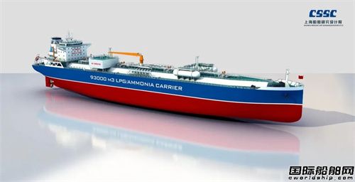

93000立方米VLAC
93000立方米VLAC是上船院从VLGC船型研发开始,经过十余年迭代升级的世界最大型液氨运输船,可满足LPG、液氨等液化气体货品长距离运输需求。
该船配置4个 IMO Type A 型独立液货舱和2个甲板罐,根据船东需求,可采用氨双燃料或LPG双燃料推进方案,船舶能效设计指数(EEDI )满足三阶段能效要求,显著减少了运营污染和温室气体排放水平;该船配备轴带发电机,常规海上航行工况使用轴发,无需运行柴油发电机;其载重量、航速、油气耗等各项关键技术指标优异,具有较强的市场竞争力。
在本次海事展上,该船型获颁美国船级社(ABS)AIP证书。
