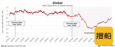

2019年,汽车运输船的市场需求基本保持稳定,伴随通常的季节性波动。
图5显示了汽车运输船的每日货量海里需求,以十亿CEU-海里表示。
图5.自2019年1月以来全球汽车运输船每日货量海里需求(十亿CEU-海里)

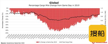

受新冠疫情影响,2020年的市场需求一开始受到了10%的重创。
之后随着疫情从亚洲蔓延至西方,需求遭到全面打击,市场陷入瘫痪。
在4月疫情最严峻的时期,欧洲车辆生产几乎全线停止,全球小汽车销售量创纪录骤降,达到47.5%。
由此对车辆运输需求产生的连锁效应也同样严重,到5月底下降了42%。
图6显示了2020年每日货量海里与2019年同日相比的百分比变化量,非常清晰地显示出当前需求的走势。
图6. 2020年1月以来的全球每日货量海里需求(十亿CEU-海里)需求从6月开始稳步回升,但直至9月仍然较去年同期低16%。

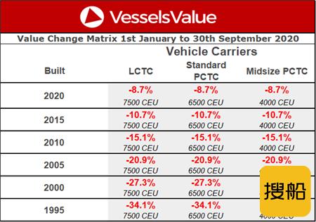

图8显示了2020年1月1日至2020年9月30日之间船队资产价值的变化百分比,资产价值全线缩水。
图8.2020年1月1日至2020年9月30日的资产价值变化矩阵
其中受影响最明显的是20年船龄的船只,价值整体下跌了27%,而10年船龄的中型汽车运输船价值则下跌了15%,相比之下幅度略小。
以大型汽车和卡车运输船(LCTC)Hoegh Trotter(8,500CEU,2016年12月造)为例。
该船在2020年1月5日的VV估值为6,448万美元,到了9月27日其估值已下跌了620万美元,跌幅达9.6%,相当于9个月内折旧了3.8年。
在一个相对流动性不强的市场来说,是非常值得注意的,但这样的情况并非特例。
