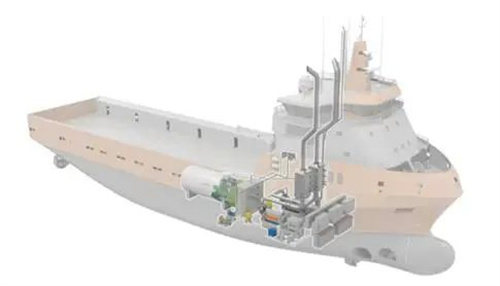

要实现以氨为基础的运营,船舶必须在设计之初便具备使用氨燃料的能力。
对现有船舶进行改造虽是可能路径,但往往会面临为大型氨罐等设备寻找安装空间的难题。
此外,燃料气体供应系统也必须为氨进行专门设计,这涉及众多复杂组件的集成。
还需配备专用的氨燃料发动机,既可以是专为氨设计的机型,亦可由传统发动机改造而成。
若计划在未来采纳氨燃料,那么像Wärtsilä 25这类具备燃料灵活性与升级潜力的发动机,将是极具前瞻性的选择。
船舶的尾气后处理系统也需根据所用燃料进行相应调整。
根据发动机采用液态或气态氨,可能还需额外配置高压泵室等设备,尤其是在采用高压直喷技术时。
