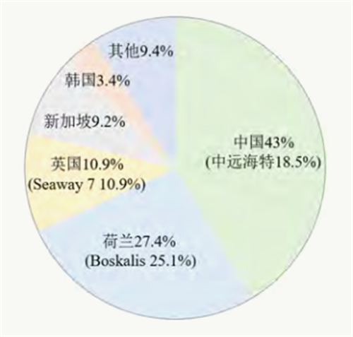

从载重量的角度统计,世界各国半潜船运力分布情况见图2。
图2 各国半潜船运力分布情况
中国半潜船运力规模居世界第一,占全球总规模的43%。
其中,中远海运特种运输股份有限公司(以下简称中远海特)是亚洲第一、世界第二大半潜船公司。
Clarkson数据库显示,中远海特目前拥有半潜船10艘,总载重量51.6万吨,占世界半潜船船队总运力的18.5%。
中国另有其他5家名列全球前10的半潜船公司,如上海振华船运有限公司、中交国际航运有限公司等,共计拥有半潜船16艘,总载重量68.4万吨,目前这5家公司总运力占世界半潜船船队的24.5%。
荷兰是世界第一艘自航式半潜船的发源地与传统强国,目前半潜船运力规模位居世界第二,占全球总规模的27%。
其中,Boskalis公司是当前世界上最大的半潜船公司。
Clarkson数据库显示,该公司共有13艘半潜船,总载重量70万吨,占世界半潜船船队总运力25.1%。

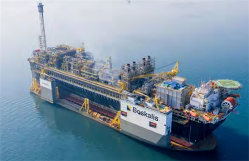

该公司拥有世界上载重量最大的半潜船“博卡先锋(Boka Vanguard)”号(见图3)。
图3 半潜船“Boka Vanguard”号运输浮式生产储油轮/Boskalis

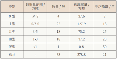

按照承载能力,可将这些半潜船分为五类,各类船型的载重量范围与船队规模分布情况见表1。
表1 各型半潜船分布情况 注:半潜船船型划分数据源于中国航海学会
从表中可以看出,超过三分之一的半潜船属于载重量为5-7.5万吨的I型半潜船,数量为22艘,其总载重量占整个船队载重量的46%;其次是Ⅱ型与III型,均为18艘;再次是载重量超过8万吨的0型半潜船,有4艘;最后是载重量小于1万吨的IV型半潜船,只有1艘。
从各型船的平均船龄可以明显地观察出半潜船大型化的发展趋势,即载重量越大的半潜船,其平均船龄越小。
0型半潜船平均船龄仅为7年,这4艘半潜船分别为“Boka Vanguard”号、“新光华”号、“新耀华”号、“华瑞龙”号。

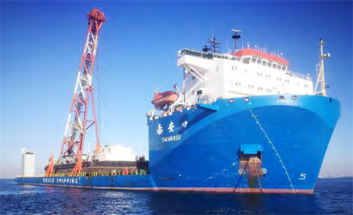

先进性上,2002年交付的“泰安口”号半潜船有世界半潜船“全能冠军”“亚洲第一船”之称(见图4)。
该船由广船国际为广州远洋运输公司建造,船 长156米,船宽32米,型深10米,最大沉深19米,载重量1.8万吨,采用了当时世界上最先进的电力推进系统和360度全回转螺旋桨,安装了动力定位系统,是当时全球仅有的十多艘半潜船中最为先进的半潜船。
图4 “泰安口”号半潜船/COSCO官网
次年8月,其姊妹船“康盛口”号交付。
这2艘半潜船投入运营后,我国在特大型货物运输能力方面跃居世界第二位,同时也成为第二个设计建造自航式半潜船的国家,开启了我国半潜船设计与建造的新篇章。

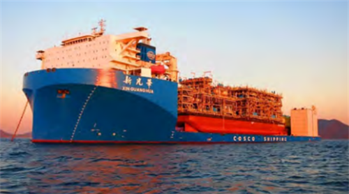

2016年,广船国际建造的亚洲最大、世界第二的“新光华”号半潜船(见图5)正式交付船东中远海特。
该船载重量高达10万吨,总长255米、型宽68米、 型深14.5米、最大沉深30.5米,装货甲板210×68平方米。
“新光华”号半潜船的成功交付标志着我国在超大型半潜船建造技术上的重大突破和能力提升,进一步巩固了我国在全球重型装备海上运输领域的竞争力,展示了我国在高技术船舶建造领域的领先地位。
