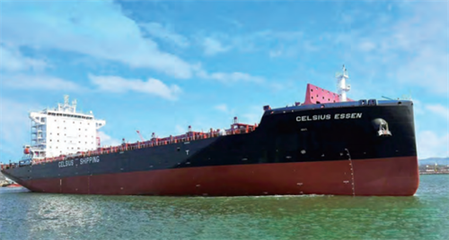

4月29日,蓬莱中柏京鲁船业为丹麦船东Celsius Shipping建造的甲醇预留型3000TEU集装箱船“CELSIUS ESSEN”轮命名,该船为双方此前签订系列3000TEU集装箱的首艘,单机单桨,S-BOW低波浪增阻线型在保证设计吃水航速前提下,兼顾各个吃水综合航行性能,配置带舵球的SATR®飒擎高效适应扭曲舵,安装节能导管,极大优化了快速性,大幅降低了油耗和碳排放。
“CELSIUS ESSEN”轮/蓬莱中柏京鲁船业有限公司

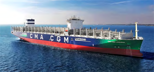

江南造船(集团)有限责任公司为其复造的LNG双燃料15000TEU集装箱船系列船最后一艘“CMA CGM LAGUNA”轮交付。
2013年6月至今,江南造船与达飞海运集团合作已有十余年,累计签约23艘船舶订单。
“CMA CGM LAGUNA”轮/江南造船
