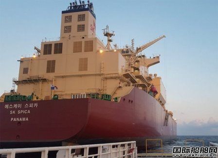

为了积累“KC-1”的实船应用业绩,2018年3月,三星重工向SK海运公司交付了2艘配备“KC-1”LNG液货舱的LNG船即“SK Serenity”号、“SK Spica”号。
这也是“KC-1”LNG液货舱首次应用于实船。

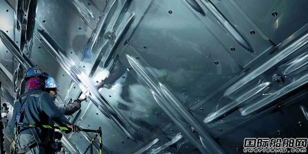

然而,这2艘LNG船投入运营后不久,货舱内部结构相连接的部位发生了天然气透漏、舱体外壁出现结冰现象的问题。
之后三星重工投入197亿韩元进行了一次维修,但投入运营后在2019年5月又出现了同样的问题,不得不再次返回船厂进行维修。
至今,三星重工已对这2艘船进行了4次维修,总投入约1000亿韩元(约合7700万美元),但一直未能再次投入运营。

据了解,“SK Serenity”号和“SK Spica”号分别在2018年7月和8月因货舱缺陷停止运营。
这些LNG船的停航天数分别达到1867天(SK Serenity号)和1839天(SK Spica号)

“KC-1”LNG液货舱出现缺陷的原因,设计方韩国天然气公社、负责建造和维修的三星重工互相指责是对方的责任,展开了各执一词的法律攻防战。
韩国天然气公社的立场是:“建造和维修时玻璃纤维填充不良等安装缺陷是出现缺陷原因。
三星重工则认为:“设计本身就存在缺陷。
应该根据液货舱的形态设计采用不同的材料,但天然气公社没有将这一部分如实反映到设计中。
此外,三星重工相关人士还在去年11月韩国天然气公社拒绝这2艘LNG船入港后表示:“虽然‘KC-1’液货舱的质量问题是负责开发和设计的相关企业的设计缺陷造成的,但是作为LNG船建造方,三星重工为了尽快实现船舶复航,已经尽全力进行了修理。
在临近船东和船级社要求恢复试验之际,推迟LNG装船,等于是韩国天然气公社自己公开承认‘KC-1’液货舱存在设计缺陷。
