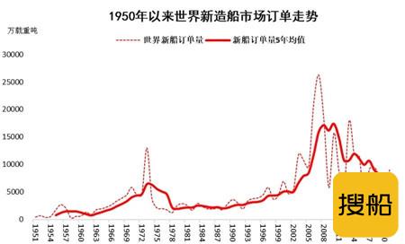

第二次世界大战对船舶资产的破坏,导致新造船市场周期不足15年;而IMO于2003年通过的单壳油轮淘汰公约和中国经济高速发展相叠加,将上轮新造船市场周期拉长至30多年之久。
金融危机以来,航运和新造船市场均经历了10多年的调整,时间跨度接近半个完整周期。
时至今日,新一轮新造船市场上升周期已经悄然开启。

新世纪初,全球海运量约65亿吨,对应的新船成交量约5000万载重吨;当前,世界海运量已经达到120亿吨,正常情况下这一体量对应的新船成交量在9000万载重吨左右。
在市场运力出清阶段,2016年新造船市场成交量仅为3000万载重吨;2017-2018年基本恢复至9000万载重吨的正常水平;即使是在疫情形势最为严重、市场前景最为黯淡的2020年,新船成交量依然达到6000万载重吨。
这说明,新造船市场已经于2016年触底,2020年遭遇疫情而短暂回调,未来如果不出现较大不利因素,年新船成交量能够保持在9000万载重吨以上。

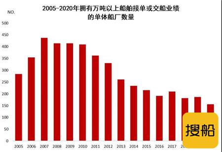

经过上述两轮产能调整,在市场的作用下,全球拥有万吨以上船舶接单或交船记录的活跃单体船厂,从440家减少至2016年的180家左右,并保持基本稳定;2020年受疫情及市场回调影响,接单或交船的船厂数量下滑至150家左右。
近3年来,尽管造船企业经营依然艰难,但中日韩主要造船企业经济运行情况总体稳定,产能出清过程基本结束。
目前全球造船产能稳定在1.2亿载重吨左右,年均完工量约9000万载重吨,产能利用率75%,处于产业发展的正常水平。
据此判断,本轮世界船舶工业产能回调基本接近尾声。

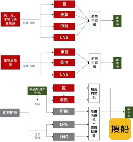

首先,理论上任何一种能源的应用都可以实现碳中和。
当前国际社会推进气候治理的核心目标是实现碳中和,而不是消灭化石能源或其它哪一种能源。
目前船舶工业探索的主要船用燃料中,无论是氢、氨、LNG、LPG还是甲醇,都可以在能源转化或使用过程中实现碳中和。
氢、氨可通过可再生能源电解/合成,也可以通过化石能源制备而成;LNG本身可以是化石燃料,同时也可通过可再生能源合成,或通过生物质发酵而成;甲醇(CH4O)可以通过化石能源、可再生能源制备,或生物质发酵形成;LPG是一种混合物,主要在化石能源开采或炼制过程中形成。
这些燃料要么本身就是零碳燃料,即使是化石燃料或通过化石燃料制备而来,辅以碳捕捉过程,依然可以实现碳中和。
此外,来自化石能源的燃料油、LNG、LPG等燃料,也可以在使用后,通过缴纳碳税或购买碳配额等方式满足监管要求。
不同能源种类的碳中和路径
