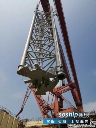

核心提示:8月30日,沪东中华顺利完成了全球首艘双燃料22000箱集装箱首制船的泵塔及液穹顶盖吊装工作,这标志着22000箱首制船建造工作突破了关键性难点。
22000箱船是全球最先进、最大双燃料集装箱船,MARK Ⅲ薄膜型液货舱泵塔也是国内首创。由于燃料舱的建造进度直接决定了整体施工进度,泵塔吊装作为重要节点则直接影响后续的燃气设备间、上层建筑吊装。
沪东中华总装四部第一次负责泵塔吊装,没有现成的模式可以借鉴,之前LNG船型泵塔均在码头吊装,与22000箱船吊装阶段不同,且22000箱船泵塔吊装后需与液穹顶盖配合,安装精度要求更高,难度更大。为此,部门提前组织人员到设计所沟通吊装注意事项,并多次安排相关技术人员到总装二部进行学习,熟悉掌握泵塔吊装的技术要点,同时自制相应工装。此外,早在泵塔设计、制作阶段,总装四部就提前与GTT、东鼎沟通协调,由于GTT也是第一次设计MARK Ⅲ型液货舱泵塔,设计进行了多次修改、优化,部门时刻跟进检查泵塔的施工进度,并考虑吹扫管、电缆的提前布置、敷设,提高了泵塔完整性,也确保了泵塔顺利吊装。
目前沪东中华总装四部加足马力,全力推进出坞前的各项工作,确保9月25日的出坞节点,向祖国70周年大庆献礼。
