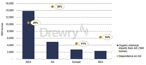

从主要进口地区来看,以下区域对阿拉伯海湾的有机化学品依赖度较高:东北亚(26%)、南亚(38%)、东南亚(16%)和欧洲(11%)
其中,印度和中国尤为突出,其有机化学品进口中,经由霍尔木兹海峡的份额分别约占35%和30%。

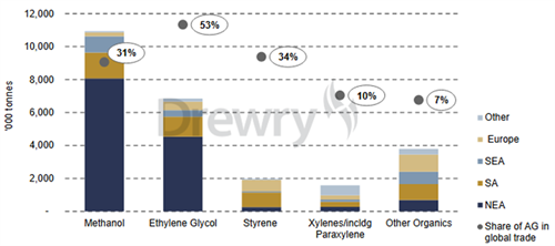

图2  经霍尔木兹海峡运输的主要有机化学品出口量
在主要有机化学品中,经由霍尔木兹海峡的供应对于甲醇(31%)、乙二醇(53%)、苯乙烯(34%)和二甲苯(10%)尤为关键。
中国和印度对海湾地区供应的依赖度极高,尤其是在甲醇和乙二醇领域。
伊朗本身就是全球最大的甲醇生产国和出口国之一。
以印度为例,其从阿拉伯海湾进口的甲醇约130万吨,占其总进口量的42%;乙二醇进口近100万吨,占比78%;苯乙烯进口约80万吨,占比70%。
图3  各区域对波斯湾有机化学品的依赖程度
