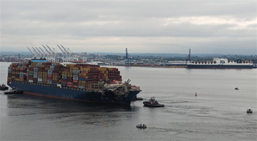

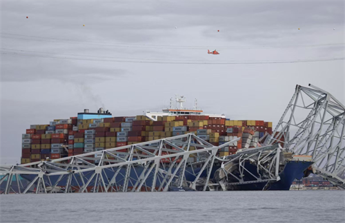

2024年3月26日,“Dali”轮在驶离巴尔的摩港过程中突发失电,船舶在失去推进和操舵能力的情况下撞上大桥,造成6名公路施工人员遇难,并引发桥体整体倒塌。
事件对当地交通与物流体系造成严重冲击,也引发全球航运业对船舶电力系统安全与运维合规性的高度关注。
