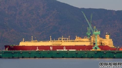

根据韩国媒体最新消息,12月初,现代重工蔚山造船厂建造的一艘7500立方米级LNG加注船成功下水,该船使用了“KC-2”技术之一的“KC-2B”
这艘船目前已进入了最终的收尾工程,最快将在明年2月底交付船东,截至目前,该船的LNG液货舱没有发现任何技术异常。
此次现代重工建造的应用“KC-2B”技术的7500立方米级LNG加注船,是专门负责LNG动力船燃料供应的加注专用船。
