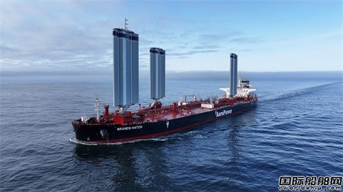

核心提示:6月11日,中国船舶集团旗下上海外高桥造船有限公司为英国Union Maritime Limited(UML)公司建造的全球首艘风力辅助推进阿芙拉型成品油船“BRANDSHATCH(布兰兹哈奇)”轮(H1593)正式命名,让风能这一古老的船舶动力在现代航海技术中焕发新生,为全球航运业绿色低碳转型带
6月11日,中国船舶集团旗下上海外高桥造船有限公司为英国Union Maritime Limited(UML)公司建造的全球首艘风力辅助推进阿芙拉型成品油船“BRANDS HATCH(布兰兹哈奇)(H1593)正式命名,让风能这一古老的船舶动力在现代航海技术中焕发新生,为全球航运业绿色低碳转型带来了全新选择和实施路径,也彰显了外高桥造船为业界提供绿色可持续发展解决方案的决心和能力。
“BRANDS HATCH”轮总长249.95米,型宽44米,可装载超过80万桶原油产品,计划于6月16号交付运营后将投入欧洲航线。

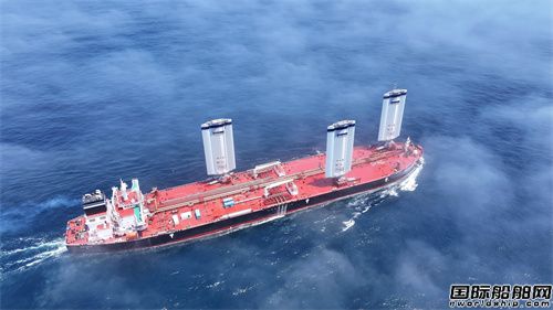

该船以将传统风能转化为智能化现代推进力为核心技术颠覆点,配备三具高度超过40米的硬质翼型风帆,在航行中能够依托数字控帆系统根据气象数据实现实时智能动态调整帆角,通过机械液压传动系统实现升降、开合和旋转,为船舶提供额外推力,从而大幅减少主机的燃油消耗,减少碳排放的同时有效提升船舶运营效能。
根据设计指标,在20节风速理想海况条件下,该系统可实现日均节约燃油14.5吨,减少二氧化碳排放45吨,常规海况平均每年节省12%左右的燃油消耗,年减少碳排放近5000吨,节能效果显著。
从试航运行的实际数据来看,“BRANDS HATCH”轮的节能指标接近于理想海况,这项创新不仅实现单船年减碳数千吨的突破性环保效益,更推动航运业从石化能源燃料替代转向自然绿色能源结构革新,成为践行公司“双碳”战略的关键支点。

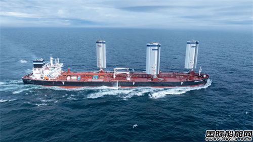

据了解,“BRANDS HATCH”轮采用了英国船舶工程咨询公司BAR Technologies(BARTech)的WindWings翼帆技术,由招商局集团旗下华商能源生产。
去年3月,UML披露将为其正在外高桥造船建造的2艘114000载重吨阿芙拉型油船安装WindWings翼帆,这是由BARTech设计的一种风力推进技术,旨在减少船舶的二氧化碳排放量。
WindWings翼帆由BARTech研制,与Yara Marine Technologies合作推广。
模拟实验表明,WindWings能在平均航行模式下减少30%的燃料消耗和二氧化碳排放。
作为一种先进的风力辅助推进和航线优化系统,WindWings配有大型实心翼帆,高度可达45米,安装在散货船的甲板上,利用风能转化成动能。
在典型的全球航线上,每个WindWings翼帆每天可节省多达1.5吨燃油和减排约5吨二氧化碳。
