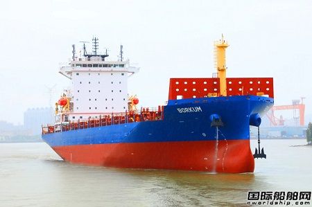

H2411船高效高质试航
10月12日上午,H2411船历经67小时完成所有试航项目抵达文冲厂区码头。
