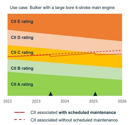

为说明执行良好的定期检修对船舶CII评级的影响,Kelkka以模拟一艘装有大缸径四冲程主发动机的散货船为基础,提出了一个简化示例。
模拟结果表明,尽管CII法规随着时间推移变得越来越严格,但只要有适当的检修,您的船舶有望在更长时间内符合C级标准。
这个例子表明:
如果没有适当的检修,船舶可能在2025年就需要纠正措施计划
但只要检修得当,可在2026年甚至更长时间内保持合规。
