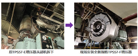

Accelleron (奥赛能)涡轮增压服务团队登船为3号副机完成了一次涡轮增压器升级工程,令船舶副机“焕发动力”,助力客户节能减排。

据发动机实际运行功率计算,Accelleron提出了用全新规格的TPS57-F增压器替换原有的TPS57-E增压器的方案。

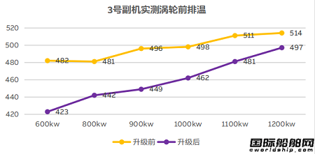

替换后,当发动机输出功率大约为1100kW时,新型增压器可比原增压器提升扫气压力0.58bar,降低涡轮进口温度约40℃。
增压器升级工作结束后,3号副机进行了验证试车。
在相同功率点下,中低负荷时平均单缸排温在增压器升级后下降27℃左右,涡轮前排温下降38℃左右,涡轮后排温下降76℃左右。
在副机日常运行的600-1100KW范围内,涡前排温下降显著。
这样在实际的航行过程中,发动机与增压器都可以发挥出各自更好的性能,改良规格后副机油耗也可降低。
副机日常运行的功率范围内增压器涡前排温下降显著
