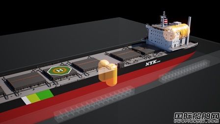

在2021年9月至2022年2月底的第一阶段,合作方为7000车位汽车运输船和96700载重吨新巴拿马型散货船设计了ARLFV概念,主要解决了下列问题:船上装载的燃料舱材料;额外氨气储罐的放置,因为氨气体积大于LNG;由于增加了储罐,船体结构的强度和稳定性;向主发动机供应氨气的装置;确认安全使用氨燃料的船舶入级规则等。
 明年下单!日本邮船完成氨预留LNG动力船概念设计,
为了确保与LNG动力船有着相同的航程范围,氨燃料船的燃料舱容量必须增加1.6倍。
因此,合作伙伴为7000车位汽车运输船设计了扩展的车库甲板,并将新巴拿马型散货船总长度从235米增加到了244米,以便在部署更大燃料舱的同时保持相同的装载能力。
根据设计,这艘汽车运输船将安装一个专门的1500立方米氨燃料储罐,此外还将有一个3000立方米LNG/氨气两用储罐。
散货船则将安装一个2850立方米不锈钢LNG储罐,也可用于装载氨燃料,此外还搭载了额外的1270立方米储罐用于燃料转换。
