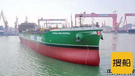

10月31日23:58时,由中国船舶集团旗下广船国际为瑞典Proman Stena航运公司建造的49900载重吨甲醇双燃料化学品/成品油船首制船顺利按期实现出坞下水。
该型船总长186米,型宽32.2米,型深18.35米,设计吃水11.5米,是一型环保、节能、高效、经济的世界领先的绿色船舶,也是是国内建造的首艘采用甲醇/燃油双燃料动力的新型环保船舶。
 广船国际建造中国首艘甲醇双燃料船出坞下水,
该型船配备了世界首创的甲醇双燃料推进系统,可采用燃油、燃油水合物、甲醇、甲醇水合物四种燃料模式驱动,是船舶领域首次应用水合物燃料方案,能够控制燃烧状态以降低废气排放,可满足国际海事组织Tier III的排放要求。

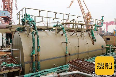

为保障该船运营安全,其供给系统管路采用单双壁不锈钢材料特制而成,制作安装工艺复杂、质量要求高,焊缝探伤合格率必须达到100%并通过密性试验。
安装在船上的甲醇储罐
同时,甲醇容器和货舱均需采用无机硅酸锌油漆特涂,结构处理和漆膜厚度要求较高,且必须一次性成型,涂装作业难度大。

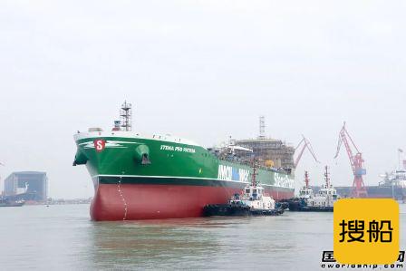

在全体参建团队的齐心协力下,该船从9月23日半船起浮后开始搭载到10月31日顺利完成出坞用时仅39天,创造了广船国际MR型油船的最短船坞周期纪录。
该船10月14日完成拉线望光,10月25日完成舵叶封板,仅用时11天,创造了广船国际MR油船的最短水下工程安装周期纪录。
据悉,该船出坞后还将面临甲醇加注、供给系统调试、四种燃料模式下试航等前所未有的挑战,目前相关工作正在紧张开展,预计将于2022年初完工交付。
