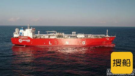

4月9日,大连中远海运重工建造的28000立方米液化天然气(LNG)运输船“中技伟能环球”正式交付中技伟能LNG物流股份有限公司。
至此,大连中远海运重工历时2500多个日夜,6万多个小时,经历了从零开始建造船舶、船东原因项目搁置、全员营销再寻买家、气试成功完工交付等艰难历程,“勇于开拓、勇于创新、永不放弃、永攀高峰”的大连中远海运重工人用匠心铸就的利剑——LNG运输船“中技伟能环球”号,今朝终得出鞘展锋芒

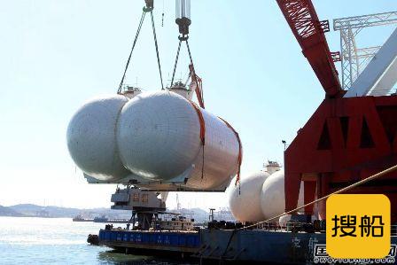

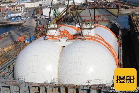

船舶配备3个C型液货舱罐体,单灌最大容积为10000立方米,最大重量近800吨,罐体吊运安装是整个建造环节的重中之重,吊运难度极大。
由于船台吊车不具备罐体吊装能力,项目组从分段划分着手,设定船舶下水后再利用海吊进行罐体吊装。
要超高精度准确地将3个罐体吊装到船舶底部鞍座上,且因船舶甲板开口受限、罐体二次抬升充满不确定性等因素,吊装必须一次成功,给项目组带来了巨大考验。
项目组联合罐体制造厂家、设计公司多次开会研讨施工方案,不断论证施工可行性,起吊位置、重心、角度都反复计算,多次模拟测试,编制出《罐体吊装工艺》
施工当日,经过三个多小时的持续奋斗,罐体准确落到鞍座上,一次成功。

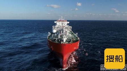

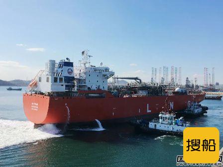

2020年4月17日傍晚,大连中远海运重工协助船东办理完“中技伟能环球”轮所有通关和检验检疫手续,船舶起锚开航。
大连中远海运重工人勇开拓、不放弃、攀高峰,终于摘下了“皇冠上的明珠”,进一步拓宽了企业高质量发展之路。
