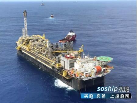

P-67停泊在盐下层桑托斯盆地Lula Norte区块(图:Petrobras) 原图来自网络,版权属于原作者
