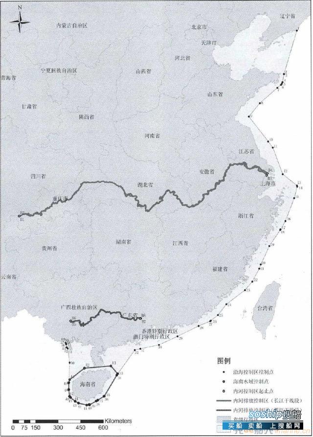

实际上,目前中国对沿海停泊的船只的环保限制,比IMO的要求更为严格。2018年11月,交通运输部印发《船舶大气污染物排放控制区实施方案》(下称“方案”,在此前发布的《珠三角、长三角、环渤海(京津冀) 水域船舶排放控制区实施方案》基础上,扩大了船舶大气污染物排放控制区的范围,并提出诸多削减船舶排放的措施。
排放控制区范围示意图 图片来自:《船舶大气污染物排放控制区实施方案》
方案中要求 ,自2019 年1月1日起,海船进入排放控制区,应使用硫含量不大于0.5%m/m的船用燃油(注:m/m为质量分数,即燃料油中硫的质量/燃料油质量),2020年1月1日起,海船进入内河控制区,应使用硫含量不大于0.1%m/m的船用燃油,同时应开始逐年从油舱到发动机进行改造。
