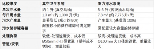

- 约300人船舶(60%使用率):真空卫生系统每日用水约1.3立方米,重力排水系统约7.8立方米,节水约6.5立方米(约83%)
- 约2,000人船舶(60%使用率):真空卫生系统每日用水约7.4立方米,重力排水系统约44立方米,节水约36立方米(约83%)

- 低污水量:真空卫生系统可减少约80%—85%的污水产生量。
例如,一艘渡轮的污水量仅为重力排水系统的17%。
以约300人的船舶为例,真空卫生系统每日仅产生约1.3吨污水,而重力排水系统则接近8吨。
污水量的大幅下降可降低处理与储存需求,使船舶能够配置更小容量的污水储存罐及更紧凑的污水处理设备,从而减少设备占用空间和系统重量、降低靠岸排放频次。

- 节省空间与重量:真空卫生系统采用约50毫米小口径管道,而重力排水系统通常使用100毫米以上大口径管道,可减少管道占用空间,并降低系统重量、安装时间及成本。

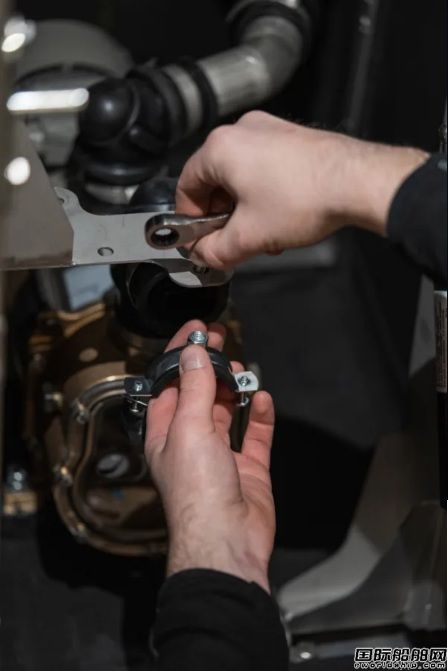

- 可靠性与低维护成本:相比重力排水系统可能频繁出现的漏水、堵塞或机械故障,真空卫生系统结构紧凑、活动部件少,辅以真空泵(如JETS® Vacuumarator®)可降低故障率与日常维护需求,保持长期稳定运行。
该系统在日常高频使用下的高可靠性,有助于降低船员的维护压力,保障船舶的长航线连续运营。
