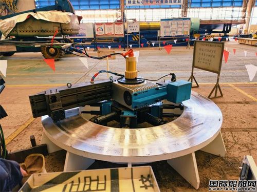

核心提示:近日,中船北海造船总装工程部自主研发的三轴数控平镗设备,在OC325K-15 船舵承座加工作业中成功投用,顺利完成超大型平面加工全流程作业。这一核心加工装备的自研落地与实战应用,
近日,北海造船总装工程部自主研发的三轴数控平镗设备,在OC325K-15#船舵承座加工作业中成功投用,顺利完成超大型平面加工全流程作业。
这一核心加工装备的自研落地与实战应用,实现了船舶舵承座加工工序的数控化、精准化升级,是公司深耕装备自主研发、以技术创新推动船舶建造精益化的重要突破。
超大型船舵承座作为船舶转向系统的关键核心部件,其平面加工环节长期以来都是船舶建造中的难点工序。
传统加工模式受设备精度有限、人工操作经验差异等因素影响,加工质量稳定性难以保障,加工周期冗长,易影响船舶整体建造节奏。
同时,传统加工需多名人员协同操作,人力成本居高不下,门座机等大型吊装设备占用率高,且工装焊接、脚手架搭拆等附加工序,还会额外消耗大量劳力与时间。
面对难题,总装工程部主动担当,将超大型舵承座加工装备升级列为技术攻关核心方向,组建专业团队开展三轴数控平镗设备的自主研发工作,以技术创新破解生产堵点难点。
技术团队聚焦三轴联动精准控制、设备安装结构优化、刀夹稳定性提升等核心要点持续攻关,先后攻克了超大型平面加工精度把控、不同规格工件灵活适配、设备快速装调等多项关键技术难题,最终成功研制出贴合现场生产实际的三轴数控平镗设备。
该设备搭载三轴全数控控制系统,支持触屏、手柄双控操作,上手便捷且控制精准;加工范围可全面覆盖700-2500毫米的平面及内孔,能灵活适配多种船型舵承座加工需求;创新采用内撑式安装方式,无需焊接工装,可实现设备快速吊装就位,真正打造出适配生产现场的自研加工装备。
在OC325K-15#船舵承座加工的实战应用中,这款自主研发的三轴数控平镗设备的性能与价值得到充分验证。
加工精度上:设备实现精准控位,加工后的舵承座平面粗糙度达Ra6.3、平面度0.06mm,远超工艺要求的Ra12.5、平面度0.12mm,加工质量与稳定性大幅提升,为船舶航行安全筑牢基础。
生产效能上:设备推动加工效率提升40%,单船加工周期由原本的2.5天缩短至1.5天;人力与设备资源配置实现双重优化,作业人员由4人精简至2人,门座机吊装使用次数从8勾减少至2勾,大幅降低人力成本与大型设备资源占用。
同时,设备的高效应用打通了工序衔接堵点,推动下道工序舵杆仓涂装施工提前3-4天启动,单船还可节省舵杆仓搭拆脚手架劳力40工时、工装焊割打磨劳力20工时,既有效缩短了坞内施工周期,又从源头降低制造成本,为船舶按期出坞提供了坚实保障。
