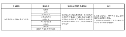

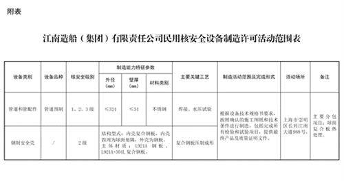

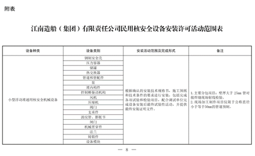

近日,国家核安全局发布通知,根据《中华人民共和国核安全法》《民用核安全设备监督管理条例》及其配套规章的要求,国家核安全局对江南造船(集团)有限责任公司民用核安全设备制造和安装许可证取证申请进行了审查,认为江南造船在所申请的民用核安全设备制造和安装方面满足《民用核安全设备监督管理条例》第十三条及《民用核安全设备设计制造安装和无损检验监督管理规定》第八条所要求的各项条件,决定向江南造船颁发《民用核安全设备制造许可证》《民用核安全设备安装许可证》,许可证有效期5年。
许可证显示,江南造船可从事制造活动的民用核安全设备种类包括管道和管配件、钢制安全壳,根据设备技术规格书要求,按照确认的施工图纸和技术条件进行制造,包括完成所有检验和试验项目,提供最终产品及质量证明文件。
与此同时,江南造船可从事安装活动的民用核安全设备种类包括小型浮动堆通用核安全机械设备、小型浮动堆通用核安全电气设备,根据确认的安装技术规格书,施工图纸和技术条件的要求进行安装,包括完成各项试验和检验项目,配合调试单位完成设备安装后最终试验性活动,并提供最终安装证明文件。

此外,江南造船之前已经发布了关于“安全壳低合金钢配套WE960焊条采购”的招标公告。
安全壳即核反应堆的核心安全屏障,一种用来包容核反应堆的承压钢结构壳体,属于典型的船用核动力装置,其设计、材料以及焊接工艺都有非常高的要求。
从采购公告推测,江南造船已经完成了核动力舱段(反应堆安全壳)的设计,开始进入到焊接工艺评定、建造前的材料备货阶段。
