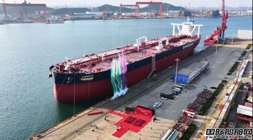

2025年11月4日,由中船船舶设计研究中心有限公司(以下简称“民船中心”自主研发设计的“启明星”系列31.9万吨氨预留超大型原油船在北海造船码头隆重举行命名仪式,两艘巨轮"ATREBATES"和"EBURONES"的正式亮相,标志着民船中心首次在超大型原油船设计领域取得了突破。

核心参数拉满:适配全球航线的硬实力
该款VLCC在尺寸、性能和合规性上均达到国际主流水平。
船舶总长339.50 米、型宽60米、型深30.30米,结构吃水22.50米,设计航速14.5节,入级美国船级社(ABS),能顺利适配全球主要原油运输航线的港口与航道要求。
市场认可度也已得到验证,国际知名船东EURONAV已下单5艘。
首制船于2024年9月开工,2025年10月试航成功,各项性能指标均满足或超出原指标要求。
本船出厂即满足国际海事组织(IMO)Tier III排放标准,配备选择性催化还原(SCR)系统控制氮氧化物排放。
同时,船舶能效设计指数(EEDI)达到三阶段严苛要求,能帮助船东长期规避政策合规风险。

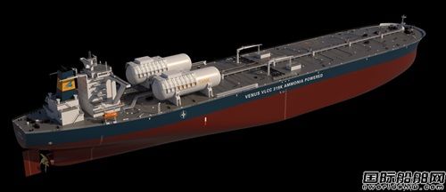

氨燃料预留设计:降低未来转型成本
 这款VLCC 的一大亮点是氨燃料预留设计,船舶提前预留了两个6000立方米氨燃料储罐空间,还配套预留了发动机基座、燃料输送管路接口及控制系统布线。
本船型如需要,后续改造仅需30天内就能完成设备安装调试,改造成本仅为传统方案的30%多。
此外,预留设计能无缝对接WinGD等主流厂商的氨燃料二冲程发动机,不需要对船体结构进行破坏性改造,兼容性十足。
本船设计让船舶不用被动改造,而是提前具备适配氨燃料的基础条件。
在需要时船东能快速完成转型,既避免因不合规面临运营限制,更不用在政策窗口期扎堆改造、增加额外竞争成本,为长期运营提供稳定保障。
