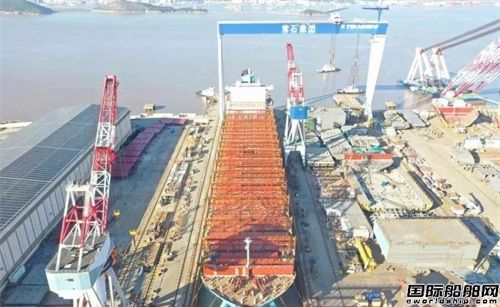

核心提示:2025年8月27日(周三)早8时18分,由常石造船(舟山)建造的首艘甲醇双燃料 5900TEU 集装箱船,在常石舟山秀山工厂内成功下水,预计2026年2月竣工。
8月27日上午8时18分,由常石造船(舟山)建造的首艘甲醇双燃料 5900TEU 集装箱船,在常石舟山秀山工厂内成功下水,预计2026年2月竣工。
为顺应近年来市场需求的持续增长,此次的5900TEU型集装箱运输船,是常石造船迄今为止建造的最大型集装箱运输船,货舱与甲板最多可装载5915个20英尺标箱。
为满足近年来不断增长的冷藏集装箱需求,冷藏集装箱最多可装载1400个。
在技术应用方面,该船优化船体形状,采用常石造船独创的节能技术MT-FAST,这是由常石造船与日本邮船集团公司MTI联合开发的节能装置,通过在螺旋桨前部安装多个鳍片,调节水流,推进效率可提高约4%。
此外,船上还配备了大容量轴带发电机。
作为双燃料船,新船既实现了一流的装载性能,同时燃油效率也不逊色于同级别重油船
该船配备了三井E&S制造的甲醇双燃料发动机Mitsui-MAN B&W 6G80ME-C10.5-LGIM-EGRTC。
该发动机是日本国内实际投入使用的首台甲醇双燃料设备。
该船采用绿色甲醇燃料,以成为CO2零排放的最终解决方案为核心理念进行开发。
因此,船上不仅主机采用甲醇为燃料,搭载的现代重工HiMSEN engine(8H32DF-LM)发电机同样支持甲醇燃料,全力助推碳中和目标的实现。
此外,船上还配备了可处理大容量岸电供应系统的设备,锚地停泊时关闭发电机,进一步实现二氧化碳零排放。
