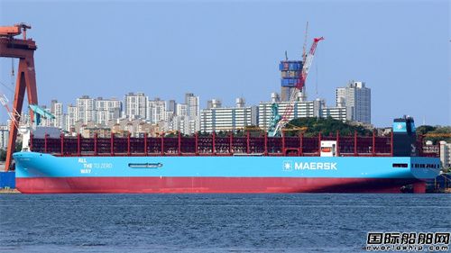

近日,马士基最新一艘16000TEU甲醇双燃料集装箱船“Axel Maersk”号在韩国HD现代重工蔚山船厂正式命名交付,标志着全球首个大型甲醇双燃料集装箱船系列建造项目圆满完成。
至此,马士基旗下船队现运营总计13艘甲醇双燃料船,包括1艘2100TEU支线船和12艘16000TEU大型船。
马士基表示:“随着‘Axel Maersk’号的交付,我们完成了全球首个大型双燃料甲醇动力集装箱船系列的建造。
这支具有标志意义的船队,体现了当雄心与行动相结合时,净零排放的未来并非遥不可及。
从‘Laura Maersk’号到‘Axel Maersk’号,每一艘双燃料船都代表着我们朝向净零排放未来迈出的坚定步伐。
“Axel Maersk”号总长336.78米,型宽53.5米,吃水18米,载重量189508吨,挂丹麦国旗,入级美国船级社。
目前,这艘船已经开启首航,投入连接亚洲与欧洲客户的东西向主干航线。

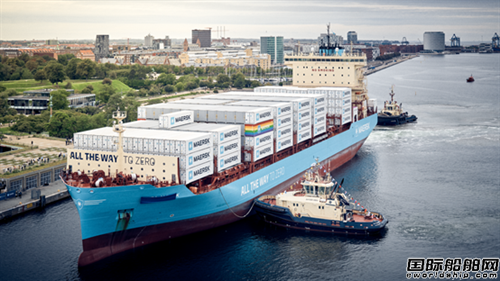

其中,2100TEU支线船“Laura Maersk”号在2023年交付,由欧盟委员会主席乌尔苏拉·冯德莱恩亲自命名,象征着马士基在航运业脱碳进程中的引领者地位。

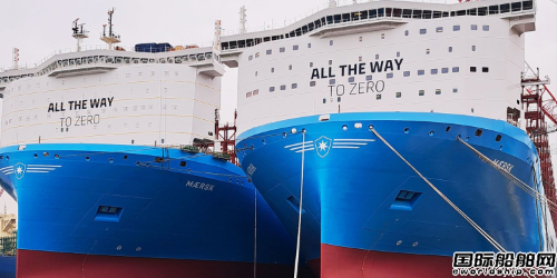

此后一年半时间里,这12艘16000TEU甲醇双燃料船陆续命名交付。
该型船采用了业界首创的创新设计,将船桥和住宿区置于船舶的最前端,从而确保了燃料效率。
船上配备由MAN Energy Soltuions提供的双燃料发动机,可以使用甲醇和传统船用燃料航行,辅机同样采用甲醇双燃料。
