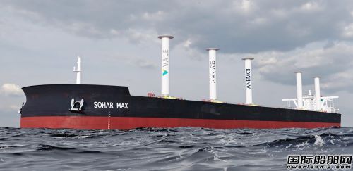

2024年12月,Anemoi Marine Technologies公司为40万载重吨超大型矿石运输船“Sohar Max”号完成了5个旋筒风帆的安装,成为迄今为止接受风力推进技术的最大船。
Anemoi公司商务总监Claes Horndahl介绍说,船东进一步使风力推进优势最大化的重要方法之一是将Anemoi的旋筒风帆与航行优化解决方案相结合,该公司已经与软件公司纳帕(NAPA)合作,结合使用其天气航线和航行优化工具,船舶运营商可以利用有利的风力环境来规划航线,从而大幅提高效率。
Horndahl指出,这些好处是可以量化的。
以上述在巴西和新加坡之间航行的超大型矿石运输船为例,将旋筒风帆与航行优化相结合,预计减排量将从10%提高到更令人印象深刻的25%。
一艘在美国西海岸和中国上海之间航行的MR型成品油船,仅使用2个旋筒风帆,预计每年可节省大约1000吨燃料,减少近3000吨的碳排放,减少了23%。
一艘配有4个旋筒风帆的21万载重吨Newcastlemax型散货船,也实现了超过14%的燃料消耗和排放减少。

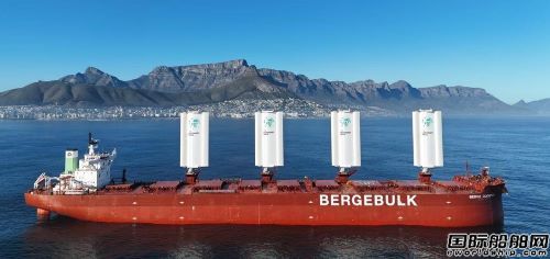

船东Berge Bulk公司已经在其船队的自有船上采用了Sofar公司的Wayfinder平台,包括2艘配备了风力推进技术的船“Berge Olympus”号和“Berge Neblina”号。
该公司称,这2艘船配备了风帆,使它们更加依赖天气,具有推进力的风将明显影响船舶性能。
Wayfinder平台能持续动态调整导航,找到发动机推进和风力推进之间的最佳平衡,以实现盈利最大化。

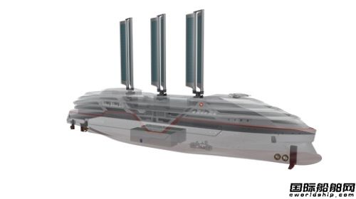

Sea Zero项目全球首艘零排放游轮
OceanWings公司还有可能被选定与SINTEF和VARD合作,帮助船东Hurtigruten继续完善其Sea Zero游轮设计。
初步估计表明,该船的船帆可以减少大约10%的能源消耗。
