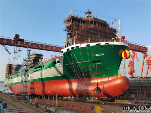

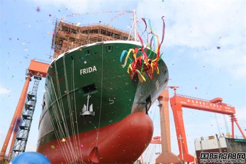

10月31日,芜湖造船厂为德国船东建造的14600吨多用途重吊船2号船“FRIDA”号下水,船台周期较首制船缩短35%。
船东SAL集团CTO Sebastian Westphal先生、DNV南京区新造船及船用产品经理曹承杰先生及芜湖造船厂领导出席下水仪式。

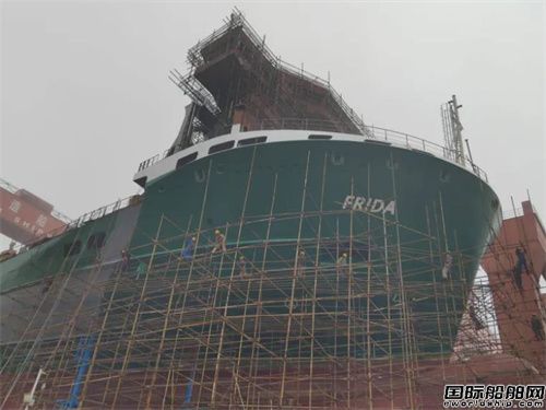

其中脚手架专业在对艏艉外板脚手架拆除中,科学策划拆除方案,2天工作量仅用1天时间完成,首次实现一天拆完艏艉架,满足14602船下水前各专业安全施工作业要求,为下水节点创造条件。
