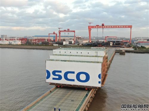

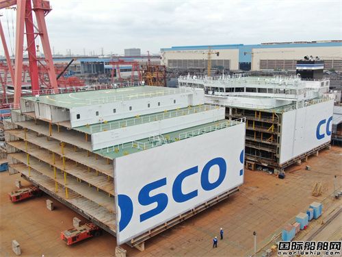

H1600船50E/F总段是国内首制异地总组完整性建造的PCTC项目总段。
长30米,宽38米,高17.2米,单个总段重达847吨。
建造过程中,PCTC项目面临薄板易变形、舾装件安装量大、无薄板流水线、精度要求高、超大件异地运输等多项挑战。
外高桥海工第一时间组建PCTC建造团队,多次召开专题会议,开展头脑风暴,剖析问题本质,认真审视和优化总组建造流程,推行变形工艺控制、小步快跑的迭代方式,严格管控焊接顺序,减少大面积火工矫正,克服无薄板流水线的困难,有效节约了工时投入成本。

并且有效控制和缩短薄板变形程度和分段预装周期,实现结构建造周期较目标周期提升13%,涂装周期提升10%,总组工艺效率23%。
后续考虑将其上建部分预总组,固定甲板、舷侧在部件阶段同步开工, 在结构阶段交替开工,双线并造,不断持续压缩建造周期,压降建造成本。

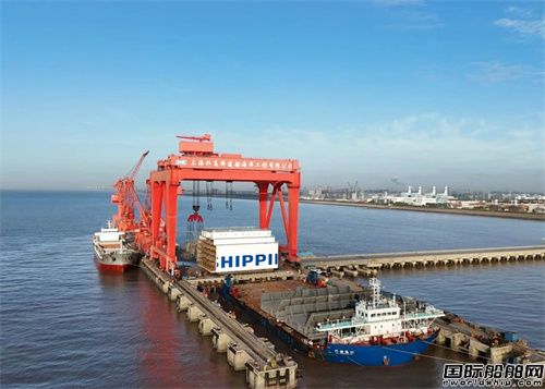

围绕总段陆地运输、驳船海绑开展发运前工艺交底及路线模拟,制定生产工位布置及运输方案,外高桥海工提前组织完善、优化总段陆地运输工艺及1200T吊装工艺。
在现场模拟陆地运输过程中,提前排查运输作业中潜在干涉影响,制定运输和吊装应急预案。
