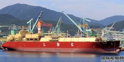

据韩国媒体披露,SK海运再次尝试出售两艘搭载韩国自主研发“KC-1”液货舱的LNG船“SK Serenity”(SHIKC1)“SK Spica”(SHIKC2),将在本月底前接受报价。
由于液货舱存在严重缺陷,这两艘船在2018年交付后甚至都没有成功完成过一次完整的航线运营,停航时间长达6年。

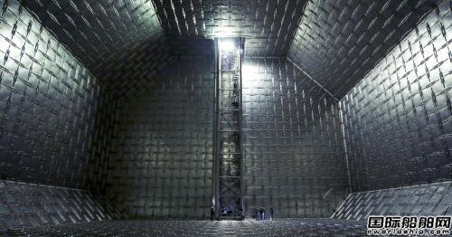

“SK Serenity”号和“SK Spica”号均采用了“KC-1”LNG液货舱,这也是该系统首次应用于实船。
这2艘船在2015年1月下单订造,由韩国三星重工承建,分别于2018年2月和3月交付。
然而在投入运营后不久,“SK Serenity”号和“SK Spica”号货舱内部结构相连接的部位就发生了天然气透漏、舱体外壁出现结冰现象(冷点)的问题。
之后,三星重工投入197亿韩元进行了一次维修,但投入运营后在2019年5月又出现了同样的问题,不得不再次返回船厂进行维修。
至今,三星重工已对这两艘船进行了4次维修,总投入约1000亿韩元(约合5.4亿元人民币),但一直未能再次投入运营。
丛今年4月底开始,这两艘船在马来西亚东部文莱湾的纳闽附近海域长期闲置。

但在短暂地运营了几个月之后,“SK Serenity”号和“SK Spica”号分别在2018年7月和8月因货舱缺陷而停航,至今停航天数已超过2000天。
根据韩国业界推算,截止2023年年初,韩国天然气公社因投入替代船舶以及LNG造成的损失达到1000亿韩元,三星重工的修理费用也达到1000亿韩元,SK海运则因船舶融资本息偿还以及其他费用等损失约2000亿韩元,全部损失总计超过4000亿韩元(约3.1亿美元、人民币约20.53亿元),差不多相当于当年这两艘LNG船的新船价格。
针对“SK Serenity”号和“SK Spica”号两船的故障,韩国天然气公社认为,三星重工在“建造和维修时玻璃纤维填充不良等安装缺陷是船舶出现故障的原因”
三星重工则认为:“设计本身就存在缺陷。
应根据液货舱的形态设计采用不同的材料,但天然气公司没有将这一部分如实反映到设计中。
