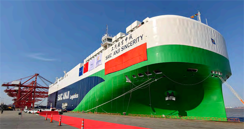

7600车汽车运输船(PCTC)“上汽安吉申诚”轮是一款符合国际最新排放规则的新一代超巴拿马型PCTC,该船由江南造船为上海汽车集团股份有限公司旗下上汽安吉物流股份有限公司建造,总长199.9米、型宽38米、型深15.5米,服务航速19节,采用LNG双燃料动力,设有舱容4000立方米的C型双耳液罐,可满足19000海里经济航速需求。
13层载货甲板中4层为活动式,第5层甲板可满足MAFI和工程机械装载,11-13层甲板可满足氢燃料电池车和天然气车装载,长直坡道流线设计将装卸效率提升20%以上,搭载的智能船舶集成平台可使全船能效提升10%。
7600车汽车运输船(PCTC)“上汽安吉申诚”轮/新华网
“上汽安吉申诚”轮对我国大型PCTC发展具有里程碑意义,意味着中国汽车远洋运输实现“国轮国造、国车国运 ”
WinGD X-DF主机及iCER系统、LNG围护和供气系统、滚装设备系统均为中国船舶集团有限公司旗下公司或科研院所产品,供气系统、控制系统、安保系统,氮气系统、控制空气系统、可燃气体探测系统和LNG加热系统等均由第七一一研究所提供,具有完全自主知识产权。

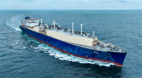

5月30日,由沪东中华自主研发设计建造的17.4万立方米LNG运输船“华山”轮较合同期提前7个月交付,这是继当月15日交付“绿能瀛”轮后,沪东中华在半个月中交付的第2艘LNG运输船,从此创下公司单月交付大型LNG运输船新纪录,也是其实施“LNG产能倍增战略”取得的重大成果。
17.4万立方米LNG运输船“华山”轮/沪东中华
“华山”轮由沪东中华自主研发设计,拥有完全知识产权,总长295米、型宽45米、型深26.25米,航速19.5节,采用全球最新一代双燃料低速推进动力系统,配备先进的环保装置,燃气或者燃油模式下的碳排放均能满足国际海事组织要求的最严格标准,具有蒸发率低、能耗低、环保性高、通用性强、经济性优等诸多特点,船岸兼容性好,航线适应性灵活,可靠泊全球绝大多数陆地岸站,还具备船对船海上转泊输送功能。

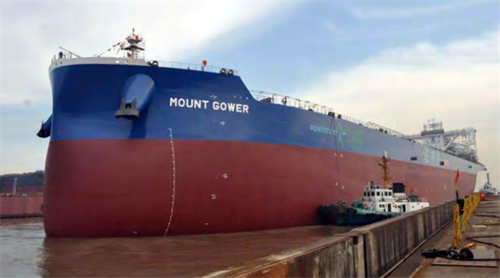

2月22日交付名为“MOUNT GOWER”的21万载重吨双燃料散货船给EPS(第10艘);4月19日交付“MOUNT DENALI”轮给喜马拉雅航运;6月6日和13日,喜马拉雅航运分别收获其订造的第11艘和最后一艘此型船舶。
近年来,新时代造船深入LNG双燃料船建造领域,尤其21万载重吨双燃料散货船已成为公司“明星船型”
3750立方米大型船用C型液罐是新时代造船为喜马拉雅航运定制的燃料罐,也是该公司首次自主设计、制作的大型船用C型液罐。
该型罐体内径12.08米,内壁总长35.096米,设计容积3792立方米,罐体结构重量260吨,罐体外表面积约1419平方米,绝缘完成后外表面积约1529平方米,设计满足相关船级社及由美国机械工程师协会(ASME)和美国国家标准协会(ANSI)联合颁布的锅炉及压力容器综合性技术规范,且具有低蒸发率、低能耗、高可靠性、全面环保、通用性强、前瞻性好、经济性优等一系列优势。
21万载重吨双燃料散货船“MOUNT GOWER”轮/新时代造船

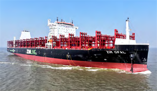

1月20日,新扬子造船为塞斯潘(Seaspan)建造的LNG双燃料7000TEU集装箱船“ZIM OPAL”轮交付,随后加入以星航运船队开启首航。
这是塞斯潘在新扬子造船订造的15艘系列船舶中的第4艘。
3月1日,新扬子造船在码头解缆同系列第5艘船“ZIM PEARL”轮。
这艘船于2023年2月开工,建造周期较首制船缩短约75天,达到行业内同型单燃料船期量标准。
4月20日,第6艘LNG双燃料7000TEU集装箱船“ZIM RUBY”轮投入以星航运船队运营。
6月14日,塞斯潘和新扬子造船代表签署该系列第7艘船“ZIM SAPPHIRE”轮的交船文件,该船于次日交付运营。
该系列LNG双燃料7000TEU集装箱船总长272米、型宽42.8米、型深24.6米、服务航速22节。
船舶主机、发电机、锅炉为燃油和LNG双燃料,大大减少了碳氧化物排放,使用废气再循环(EGR)系统及选择性催化还原(SCR)系统,可满足IMO Tier III排放要求。
另外,该系列船搭载的燃气供应系统(FGSS)为新扬子造船首次联合设计,拥有自主知识产权,该船厂全程参与了整个系统的订货、设计、安装、调试等工作。
该船搭载的舱体采用9镍钢(9%Ni钢)材料的B型LNG燃料罐为国内首制。
LNG双燃料7000TEU集装箱船“ZIM OPAL”轮/新扬子造船

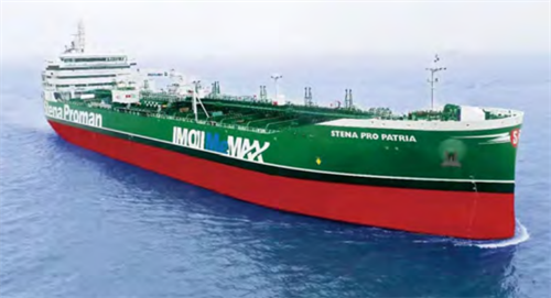

2022年6月,广船国际交付了中国首艘甲醇双燃料动力船——为Proman Stena建造的5万载重吨甲醇双燃料油船首制船“Stena Pro Patria”轮。
5万载重吨甲醇双燃料油船首制船“Stena Pro Patria”轮/中国船舶
该型船是广船国际自主研发设计的甲醇双燃料MR型油船,配备的先进甲醇双燃料驱动系统,可采用燃油、燃油水合物、甲醇、甲醇水合物4种燃料模式驱动,是船舶领域首次应用水合物方案的典范,能够通过控制燃烧状态来降低废气排放,最高可减少75%的碳氧化物排放、15%的氮氧化物排放和99%的硫氧化物及颗粒物排放,无需安装废气处理系统即可满足IMO最高等级排放要求。
该系列船舶在设计阶段还对船体线型进行了深度优化,配备多种节能装置,能够有效提高推进效率,实现最大限度节能增效的目的。
