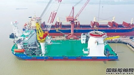

核心提示:6月22日,端午小长假的首日,随着一声清脆的汽笛响起,象屿海装为巨杰科技发展集团股份有限公司建造的1600吨自升自航式一体化海上风电安装平台“巨杰1600”号(XY046)在建造团队的目送下缓缓驶离码头,完成初步交船。
6月22日,端午小长假的首日,随着一声清脆的汽笛响起,象屿海装为巨杰科技发展集团股份有限公司建造的1600吨自升自航式一体化海上风电安装平台“巨杰1600”(XY046)在建造团队的目送下缓缓驶离码头,完成初步交船。
该船长123.95m,型宽48m,型深9.5m,设计吃水6.5m,设计航速8kn,挂中国旗,入级中国船级社。
该船为四桁架桩腿、齿轮齿条式升降系统的自升自航海上风电安装平台,艏部设118人生活楼,主要用于海上风电安装,具备起重、运输、储存等功能,并具备海上风电基础施工功能,最大作业水深70m。
该船为全电力驱动,艉部设有3套约2400kw的全回转推进器,艏部设置2套约2000kw的侧推装置,具有dp-2级动力定位能力。
配置6台2340kw主发电机组、1台800kw停泊柴油发电机组、1台400kw应急发电机组,配备起重能力为1600吨的绕桩吊机、一台250吨的辅助吊机,可实现海上风机从码头基地到施工现场的一体化运输,能够完成海上20mw及以下海上风电的安装作业,具备在船舶甲板上拼装风机设备的能力。

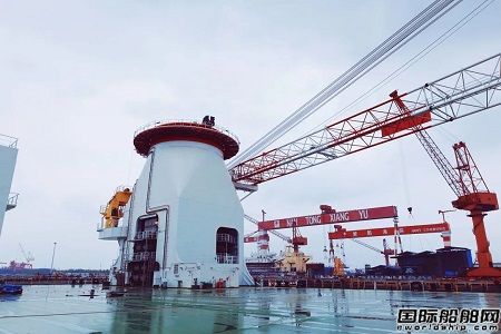

在项目建造中最具挑战的单体工程当属1600吨主吊机天圆地方筒体建造精度控制。
筒体竖向结构密度大、折角圆弧大、接缝平面度要求高(精度要求直径±3mm、平面度±3mm)
公司领导高度重视,并组织成立攻关小组,抽出质量管理部精度科骨干人员,联合项目组、技术部工法科进行施工技术攻关。
精度科将建造流程、焊接工艺、精度控制相融合,通过对建造工艺流程及胎架形式等优化,将传统的高空焊接转为平面焊接,降低建造难度和成本,使筒体外型参数及筒体与吊机法兰对接精度在允许偏差内,确保对接时一次到位,并联合工法科针对核心部件天圆地方编制《1600吨项目筒体D22分段制作精度过程控制方案》,协助现场施工队在建造过程中严格按照工艺要求执行,对施工过程中出现的问题第一时间指导。
在多方配合和协调下,历经半月,终于取得了完美的合拢效果
