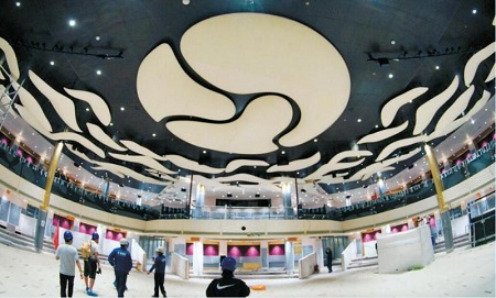

船上的儿童娱乐区、KTV区、大剧院也已初见雏形。
其中大剧院可以容纳800多人,目前顶部的装修已全部完工,观众席则仍在布置中。
值得一提的是,船上的医疗中心也已装修完毕,有单人间、多人间,甚至还有手术室,配备了基本的手术设施,可以进行一些应急处理。
据介绍,目前“爱达·魔都”号的内装进度达到85%左右,具体来说,船舶内部舱室壁板、天花板、顶灯等已全部完成,目前主要是进行地面铺设,后期还要完成剩下的软装工程。
