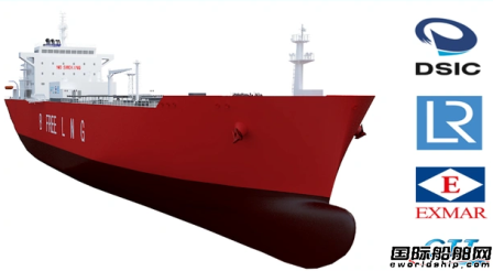

还有一种设计是2.8万立方米的单螺杆推进版本LNG运输船,配有2个储罐,由GTT公司联合中国大船集团、英国劳氏船级社(LR)和比利时Exmar公司共同设计。
GTT负责进行了全面的晃动测试,LR进行了耐波性计算,大船集团完成了船舶设计工作,Exmar公司则负责审查界面和运营等方面。
第一批耐波试验已经在中国上海进行,良好的结果非常令人鼓舞。
据悉,LR已经颁发了原则批复(AiP),确认了可行性。

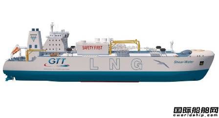

还有一种设计就是18700立方米的LNG支线船&燃料加注船"Shear-Water"号。
这是GTT在以往无压载水项目以及最近建造的膜式LNG燃料加注船的经验基础上开发的一种新概念船舶,既可以作为一艘LNG燃料加注船,也可以作为一艘地区支线船运营。
该设计包括了许多优点,例如减少投资和运营成本,简化运营,减少腐蚀和延长使用寿命。
在简化运营方面,该设计配有2个相同的货物储罐,并且在船首区域配备了一个非常有效的防侧倾罐。
与前两种设计相比,此次的“Shear-Water”号采用了一套双螺杆方位推进系统,提高了机动性能,并能在空载恶劣条件下提供高功率储备。
更低的燃料和动力消耗带来了排放的减少,与传统船舶相比,新设计的平均功率降低了10%以上。
诸如引航员登船和入干船坞等专门事项也能通过设计进行确定、调查和验证解决方案,尤其是在经常停靠主要河流的沿海贸易中好处巨大。
最关键的设计主要是流体动力学和罐内液体运动(晃动)
德国汉堡的船模水池HSVA代表GTT进行了大量的测试,验证了该船在平静水域的表现和在恶劣海况下的耐波性。
在GTT的总部实验室中,膜系统也已经针对全球条件进行了验证,没有任何填充限制。
GTT的这种全新无压载水设计概念已被证明可实现安全航行,“Shear-Water”号更是标志着真正的环境进步,同时又具经济优势。
