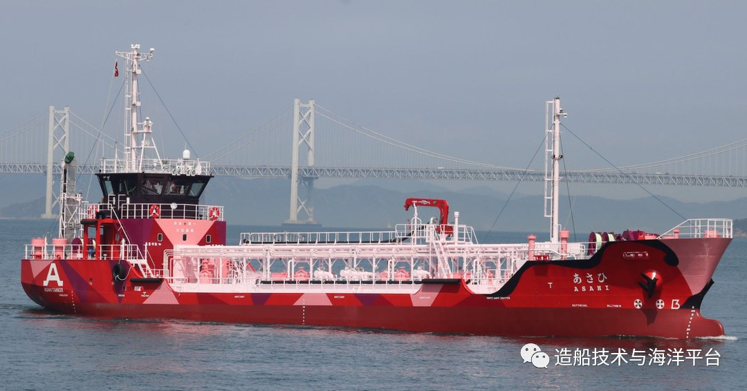

近日,川崎重工宣布已为世界首艘纯电池推进油轮 “朝日”号交付了船用大容量电池推进系统。
川崎重工为首艘纯电动油轮提供电池推进系统

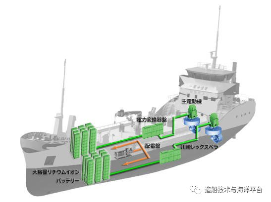

系统包含2组电池,每组电池容量为1,740kWh。
推进控制装置包括推进控制、能量/动力流控制、操纵操作、系统监控等。
该系统由大容量锂离子电池、推进控制装置、电力管理装置等组成,可以高效为主推进器和其他设备提供动力和电力。

系统还具有整体异常监视功能和保护功能,可维护性高。
此外,在突发自然灾害的情况下,该电池系统还可以充当紧急电源使用。

“朝日”号是旭油轮株式会社运营的世界上第一艘纯电池电力推进油轮,于2022年3月30日建成。
该船长62米,宽10.3米,总吨位492吨,航速10节,入级NK船级社。
该船电池容量为3480Kwh,采用2台300Kw方位推进器和2台68Kw侧推。
