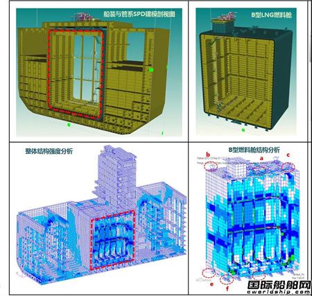

2021年开发研究所将自主B型舱的工程化设计作为部门的重点工作,组织专项团队,针对疲劳裂纹扩展计算分析、LNG泄露扩散分析、承滴盘设计、支撑座布置等难点,深入推进B型LNG舱的技术攻关,打通了涵盖材料性能、系统原理、结构设计、绝缘布置、计算分析等完整的技术路线,开展了B型LNG燃料舱、液货装卸管系、液舱喷淋管、液货泵、绝缘模块等系统主体的SPD三维建模,完成了液舱本体、支撑座、止荡装置、穹顶、泵井、相关管系等核心构件的详细设计,掌握了蒸发率与温度场计算、液舱晃荡分析、疲劳裂纹扩展计算、LNG泄漏量计算等关键技术,具备了B型舱自主集成设计能力,为LNG产业链发展提供了新的“驱动轮”

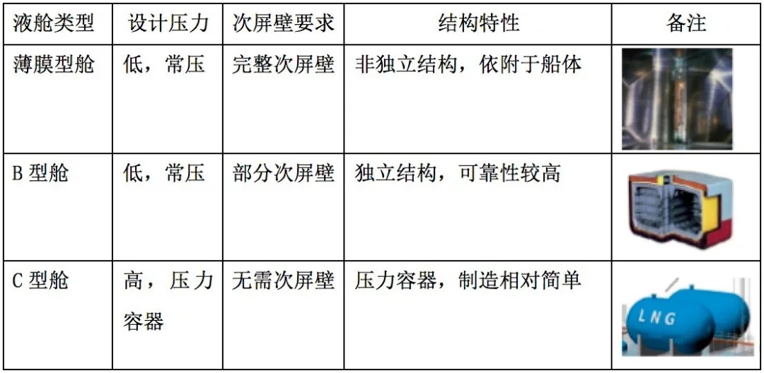

表1 用作LNG货物/燃料储存的三型主要液舱
按照国际海事规则的分类,B型舱是部分次屏蔽的独立型液货舱。
B型舱采用耐低温的金属厚板构造为第一层完整的主屏蔽舱体,舱外部安装隔热绝缘模块,基于复杂的疲劳裂纹扩展分析,在可能出现裂纹泄露的区域设置次屏壁实现安全可靠的LNG储存。
打个形象的比喻,C型罐是“单层铠甲”, A型舱是“双层铠甲”,B型舱是“1层半铠甲”,在独立舱型中是既能做大舱容,又能够材料轻量化的舱型,非常适用于LNG燃料舱和中小型LNG运输船。
