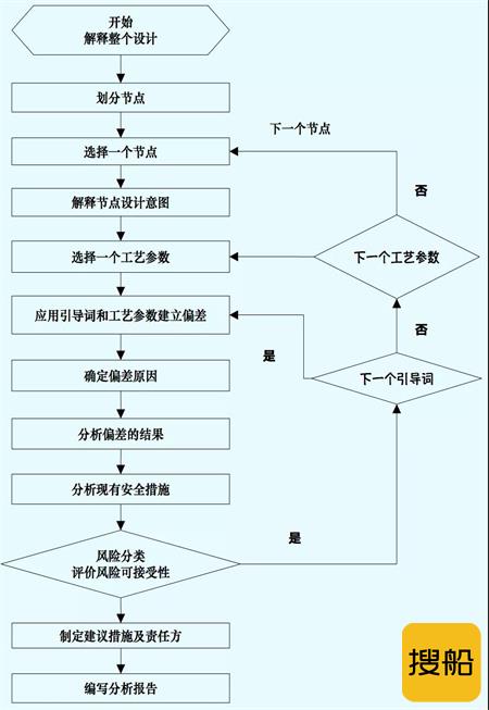

针对LNG双燃料船设计方案中的动力系统工艺流程,采用HAZOP方法进行风险评估。
危险与可操作性分析(HAZOP)是一种系统的、结构的分析方法。
HAZOP的目的是识别工艺或操作过程中存在的危害,识别过程偏差导致的不可接受的风险状况。
在进行HAZOP分析时,分析团队应用一系列引导词来识别偏离设计意图时可能出现的事故剧情。
运用典型的危险与可操作性分析方法,依据标准为《危险与可操作性分析(HAZOP分析)应用指南》GB/T 35320-2017,并参考了《危险与可操作性分析质量控制与审查导则》T/CCSAS 001(2018)等相关标准。
HAZOP分析流程如图2所示。
图2 HAZOP分析流程图

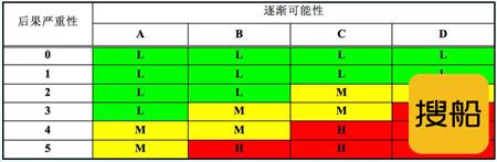

风险矩阵确定
风险矩阵是一种将定性或半定量的后果分级与产生一定水平的风险或风险等级的可能性相结合的方式。
参考了IACS Rec.146 IGF规则要求的风险评估建议指导文件以及ISO 17776:2000石油和天然气工业海上开采装置危险识别和风险评估用方法和技术指南中的风险矩阵,作为辨识出来风险源的等级判定依据,如表1所示。
该风险矩阵根据风险的严重性和可能性,采用6×4的分级形式,即将危险源发生的可能性划分为4个级别(A~D),将危险源发生的后果严重性划分为6个级别(0~5)级划分为3个等级:
低风险(绿色):对生产几乎没有危险,或可忽略不计;
一般风险(黄色):在技术经济条件允许下,尽量采取措施控制风险,使风险尽可能低;
重大风险(红色):不论何种条件,尽一切可能采取措施控制风险。
表1 风险评估中使用的风险矩阵

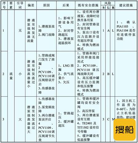

2、HAZOP分析表
基于HAZOP方法,针对该船LNG加注系统、LNG供气系统等,对每个节点的设备故障及人为操作等因素导致危险的原因、后果、现有保护措施、风险水平及建议措施依次进行分析。
HAZOP分析表(LNG燃料强制蒸发节点节选)如表3所示。
表3 LNG双燃料罐箱船HAZOP分析表
 (LNG燃料强制蒸发节点节选)

 (3)通过对8个节点、79个场景的HAZOP分析,评估得出了低风险场景68个,中风险场景11个,提出了28项建议措施,将各节点的风险尽可能降至可接受的最低范围内。
主要建议措施包括:①由于主机工作温度为0~60℃,为防止主机低温损伤。
建议缓冲罐低低温切断温度改为0℃,低温报警温度设为5℃;②为防止低压缓冲罐超压,建议高、低压缓冲罐间旁路管道上的球阀设置常关标识;③为防止因加热器加热不充分或加热器损坏,后续流体温度过低导致管路低温应力过大损伤管道,建议从加热器至缓冲罐管路考虑低温工况,补充低温应力校核;④建议在管路设计时考虑水锤效应,以防因ESD阀关闭过快出现水击导致管路超压等。
